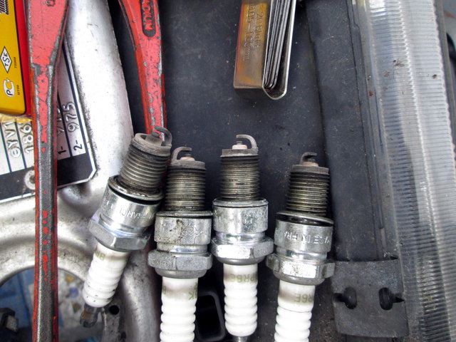

Na 42000 km (moet volgens de werkplaatshandboeken elke 40.000 bij de B230F blokken) weer de bougies vervangen. Het was wel nodig.
<img src=" jan.huijsmans.nu/gif/Volvo/940-92/small/...2.2013-09-23.005.jpg " width="640" height="480" />Ze liggen op volgorde van de culinders (1 ligt rechts)

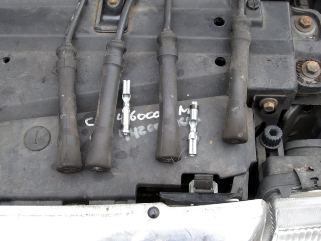

Na online zoeken naar de juiste gap heb ik 0.030" kunnen vinden. Dat is omgerekend 0.76 mm, dus maar afgesteld op 0.75.Helaas trok ik bij het verwijderen van bougiekabel 2 en 3 de kabel van de connector af, dus die waren ook aan vervanging toe.

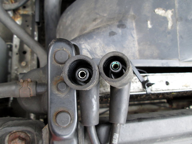

De kabel van de bobine was overigens te lang en als ik de connectoren zo zie ook aan vervanging toe
<img src=" jan.huijsmans.nu/gif/Volvo/940-92/small/...2.2013-09-23.006.jpg " width="640" height="480" />
dus maar goed dat in de bougiekabelset deze kabel meegeleverd was.
