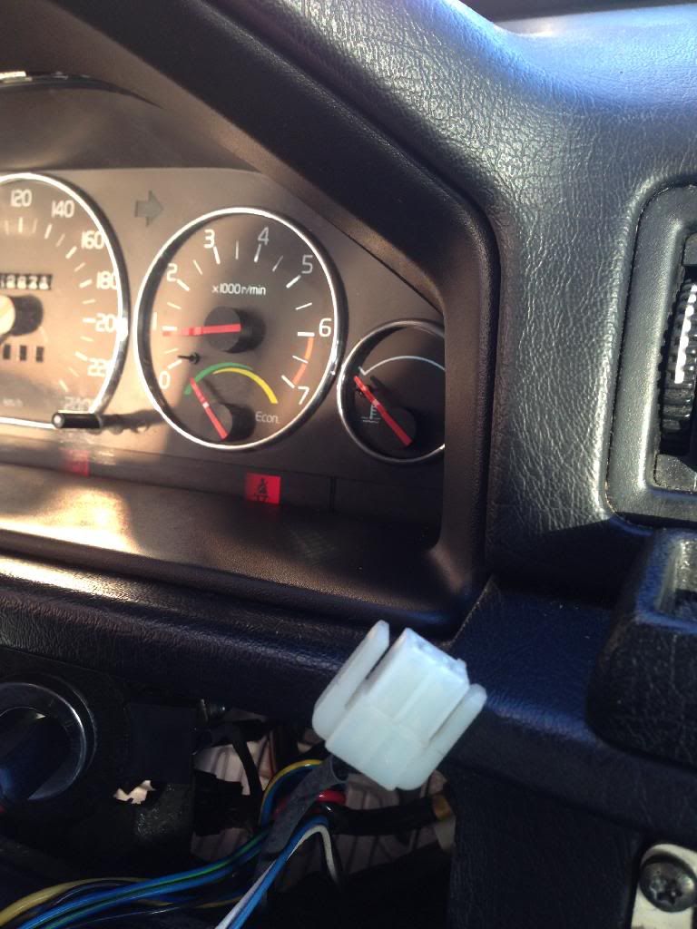

28-12-2013 14:14 #1399403
door Jerry Stam (GAST)
Beantwoord door Jerry Stam (GAST) in topic Test geslaagd
Maar dit is toch wel bewijs
<img src=" i1094.photobucket.com/albums/i456/Jerry_...5381_zpsmfb0pvo7.jpg " width="768" height="1024" />
- Piet van der Plas
- Berichten: 3
28-12-2013 14:45 #1399407
door Piet van der Plas
Dat je de motor kan starten met een onklaar gemaakte immobilizer met standaard chip?
Of dat je de motor kan starten met onklaar gemaakte immobilizer met mod chip?
Piet
Beantwoord door Piet van der Plas in topic Bewijs waarvan?
Jerry, bewijs waarvan?Leidsekade schreef : Maar dit is toch wel bewijs
Piet
- Jerry Stam (GAST)
28-12-2013 15:21 #1399408
Beantwoord door Jerry Stam (GAST) in topic @piet22
Bewijs dat de motor gewoon start met kabeltje van de immobilizer ring rondom het startslot los als je een viking ecomax chip gebruikt.
Ik heb de test uitgevoerd die Adrian vroeg, vandaar
- Piet van der Plas
- Berichten: 3
28-12-2013 16:43 #1399412
Beantwoord door Piet van der Plas in topic Bedankt
Leuk om zeker te weten dat dat werkt.
Piet
