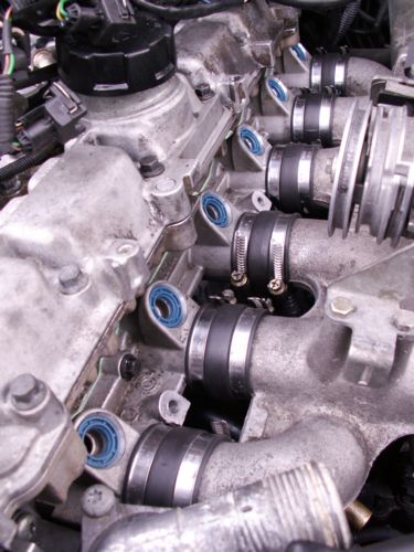

Even een foto uit het injectorringdraadje, om je lekker te maken ![:-) :-)]()
<img alt="Ringen op een rijtje" src=" volvo700vereniging.nl/sites/default/publ...2078/Heel_rijtje.jpg " />
Nieuwe ringen en 'moffen' (die laatste overigens vastgezet met lelijke ouderwetse slangklemmen; er zijn ook speciale bijbehorende klemmen te koop)
