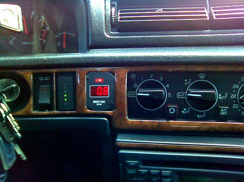

Omdat er niet veel plaats is voor een ronde meter:
Ik heb een digitale gekocht, die Alexander voor me heeft verbouwd: het display in het dashboard en de rest achter het dashboard....
<img src=" i48.photobucket.com/albums/f250/whitehor..._web_zps537d5ae1.jpg " width="491" height="368" />
Digitale meter ingebouwd naast de 12V aansluiting

Ik zou voor een kleine analoge of digitale meter gaan. Ik ben bewust voor een kleine digitale gegaan, omdat ik die analoge meters met losse bevestigingsmogelijkheden een erg hoog 'tjoening' gehalte vind hebben. M'n digitale meter kon ik mooi netjes werwerken.
