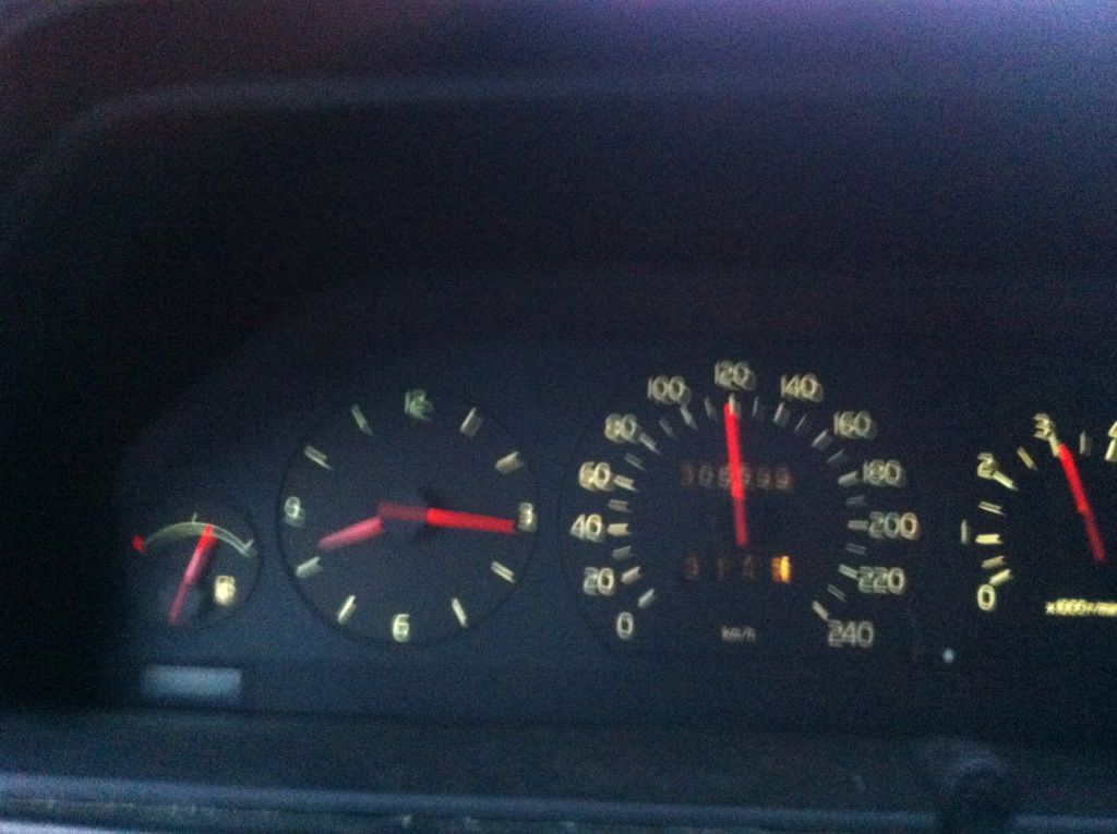

Beantwoord door V700 register in topic b230fb zf22

27-12-2012 23:31 #1376649
door Gerben Mol
Beantwoord door Gerben Mol in topic Ja
Ha! Die ZF van mij zit lager in toeren dan die van jou Arjen.
100 bij 2400 rpm
120 bij 2800 rpm
Groeten,
Gerben
100 bij 2400 rpm
120 bij 2800 rpm
Groeten,
