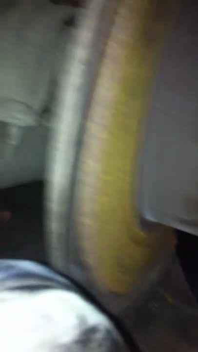

Maar, ik heb van een sloper even de panhard stang los gehaald en een slecht filmpje van gemaakt.
De achter as kan zeker 5 cm naar links en 5 cm naar rechts van uit het midden gezien.
