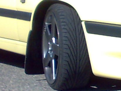

22-06-2010 15:38 #1280625 door V700 register
Beantwoord door V700 register in topic Dikke stift
henk 940LPT schreef :
Jeroen schreef : Op de gele zit 215. maar wel 35/18. Bizarre maat.  je kunt ook net zo goed zeggen dat hij op alleen lichtmetaal rijdt.
Bij Topgear zeggen ze over zo'n wiel dat het profiel op de velg getekend is met een merkstift :)
Ja zo ziet het er bijna uit idd
 Dikke stift weliswaar maar toch...
<img src=" lh6.ggpht.com/_Aachha55R4M/TCC8lBWlJGI/A...0062010941banden.jpg " alt="stift" width="414" height="311" />
