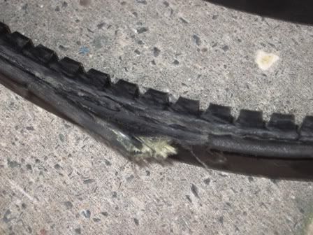

Even een update: mijn Volvo rijdt weer!!!!
Echt helemaal super; Anjo heeft zijn vrije zaterdag er aan opgeofferd om mijn bestelde setje aandrijfriemen (die inderdaad direct keurig werden geleverd door Dafhobby) er onder te zetten. Het was een behoorlijke klus, maar hij rijdt weer als een zonnetje. Echt geweldig dat mensen zich nog zo willen inzetten voor de (onbekende) medemens. Top!!!
Ik ben dus helemaal blij; ook omdat hij de auto er verder nog helemaal goed uit vond zien: bodem, motorisch, rij-technisch. Dus nu nog even de APK door eind april en dan kan ik er zoals het er nu naar uit ziet nog weer een hele tijd mee rijden.
O ja, JeanLuc twijfelde nog even aan de diagnose "riemen", dus ik zal nog even een foto laten zien:
Anjo, bedankt!! Je bent geweldig!

geen wonder dat het rammelde!!
gelukkig is dit nu eens een positief einde van het verhaal, met dank aan Anjo. Hulde!!

Das ook raar, dat de bovenkant kapot gaat. Meestal gaat de onderkant naar de sodemieter! Toch???? Teminste dat is wat ik gezien heb!

Rebecca;48200 schreef : O ja, JeanLuc twijfelde nog even aan de diagnose "riemen"....
Ok, die zit :snif:

Haha, Jean-Luc, ik bedoelde alleen maar te zeggen dat nu overduidelijk bleek dat het wel de riemen waren.:) Jan, ik heb 139,50 voor een setje betaald, daar kwamen in mijn geval dan nog wel de verzendkosten van 7,50 bij.
