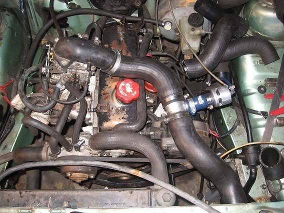

Een deel van de intercooler slangen is gemonteerd, gelijk de dumpvalve er maar tussen gezet. Het andere deel van de slangen naar de turbo toe kan ik nog niet maken, aangezien de turbo nog geen definitieve plaats heeft.
Verder nog wat waterslangetjes aangesloten. De zon lonkte zo mooi dat ik naar buiten ben gegaan en aan mijn gedeukte 340 ben begonnen.
