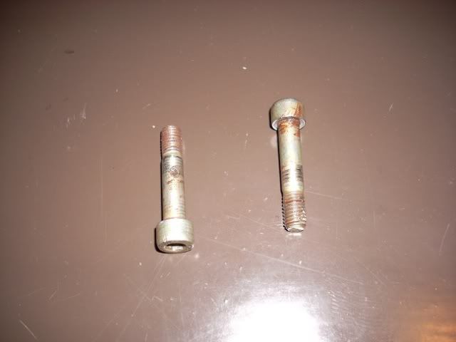

zo, nog even wat fototjes van het setje boutjes die op de afgelopen sleuteldag vervangen zijn. ik ga het linker boutje nameten want die was op het oog vervormd
de beschadiging aan het schroefdraad is van het losdraaien maar het gaat even om de schacht van dit boutje.
dit is vlak voordat het schroefdraad begint (onderkant schacht):
dit is vlak voordat de kop van de bout begint (bovenkant schacht):
dit is op het midden van de schacht, waar op het oog de vervorming was:
deze bout is dus al wat uitgerekt en hierdoor al 0,1mm smaller geworden. dit lijkt weinig maar die extra rek heeft tot gevolg dat de "klem" van het koppelstuk verminderd is; de verbinding krijgt uiteindelijk naar gelang de bout verder uitrekt (steeds meer) speling tot het punt dat de tanden uit het koppelstuk kapot draaien en je dus geen aandrijving meer hebt.

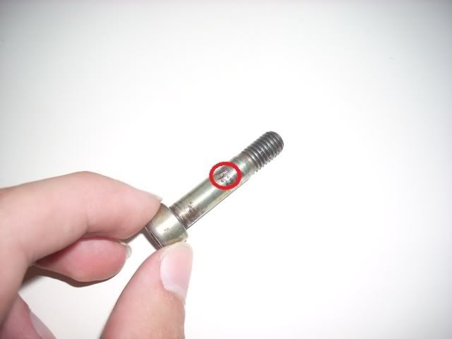

Bij mij kwamen er heel andere boutjes uit Anjo
een soort RVS-achtige boutjes met een veel kortere schroefdraad, en het linker boutje heeft duidelijk een uitgesleten plek/deukje (rood omcirkeld)
Het andere boutje had ook duidelijk een beschadiging, op dezelfde plek als het ene boutje. Alleen is het hier geen deukje, maar twee diepe krassen o.i.d.
afijn, het spul kwam snel los en de nieuwe (juiste) zitten erin. Gratis gedaan door de garage, ik had geen zin om met dit weer onder de auto te kruipen :)

ej dat is doorgaans niet een coating die op 12.9 boutjes gebruikt wordt; kun je rond het gedeelte waar je de inbussleutel in steekt evt 8.8, 10.9 of 12.9 codering ontdekken?
