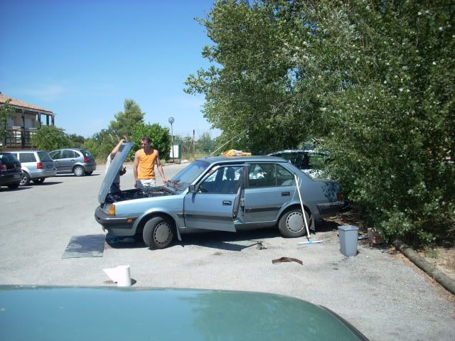

Zo. Ziehier:
En 't filmpje:
[img
Stom zeg, ik was m'n oude kleren vergeten :no_comment:

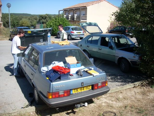

volvofiel;114668 schreef : Om hier weer verder te gaan: het gaat om een injectieblok. Deze heeft boven de waterpomp langs twee leidingen lopen die vlak naast elkaar zitten. Ze zijn naast elkaar aangesloten op de grote buis die voor de voorste balk langs loopt (van luchtfilter naar luchtmassameter?). Vlakbij het kleppendeksel zitten hier twee "potjes" (terugslagkleppen?).
Ik vermoed dat het geluid hier ergens vandaan komt. Het is duidelijk lucht. Een hoog geluid dat oploopt met het toerental. Het filmpje en de foto's zijn momenteel aan het uploaden.
Hey, bedankt voor het uploaden van het filmpje. Kijken of mensen hier conclusies uit kunnen trekken.. geluid is goed te horen.
Potjes.. terugslagkleppen? Ik zal morgen kijken of ik kan vinden wat je bedoelt a.d.h.v. je beschrijving. Zou het kunnen dat daar fijngehakt karton in is gekomen? (dat is namelijk zeker gebeurt.. gezien het malende geluid dat iets aan stukken werd gehakt dat ik eerst hoorde)
