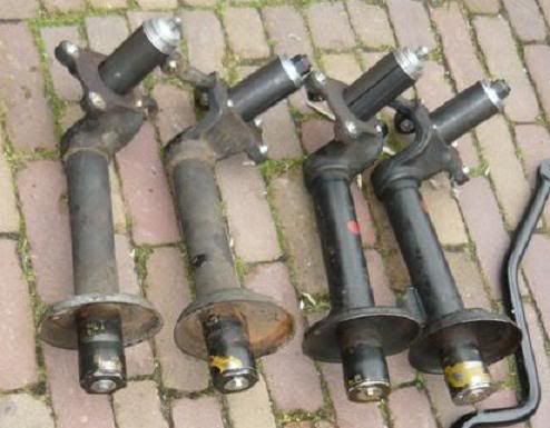

Als we met normale lakprocessen niet willen dat iets meegespoten wordt dan plakken we dat af, denk bijv aan astappen, gaten met een passing, schroefdraad, ruimte voor een kogellager etc.
Aangezien de voorbehandeling uit stralen bestaat, werkt afplakken al niet. Het niet te lakken object mag meestal niet beschadigd worden en dan kan ook het stralen al de boel verpesten. De oplossing is om met stalen/aluminium delen deze oppervlakken volledig af te dekken. Als voorbeeld neem ik even de veerpoot en wat daar aan moet gebeuren:
- Astap mag niet gestraald of gecoat worden ivm passing wiellagers en beschadigen schroefdraad voor de slotmoer
- Conische gaten van de stuur en fuseekogel mogen niet gestraald of gecoat worden ivm passing van de kogelbevestiging
- 2x gat m7 schoon houden voor de montage van de remschijfafschermplaat
- 2x m10 gat mag niet gestraald of gecoat worden ivm passing remklauwbouten
- Binnenwerk van de veerpootbus mag niet gestraald of gecoat worden ivm beschadigen schroefdraad bovenste slotmoer

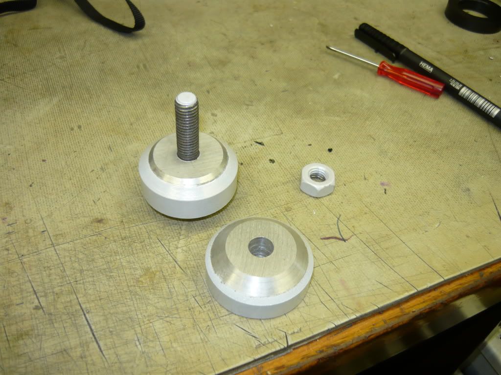

Hoe lossen we dat op;
Originele slotmoer voor de schokdemper afdichten met een bout+moer en 2 carosserieringen.
Bouten met ringen en een moer in alle gaten voor de kogels, remklauw en remschijfafschermplaat
Stalen of alu bus om astap voor de wiellagers heen; hierbij ervoor zorgen dat deze naadloos past op de veerpoot en bij de bevestiging volledig afsluit (linksvoor gat van km tellerkabel gebruiken voor een draadeind om ook deze vanaf de achterkant af te kunnen dichten)

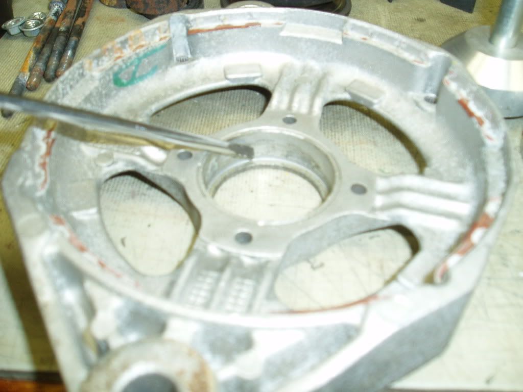

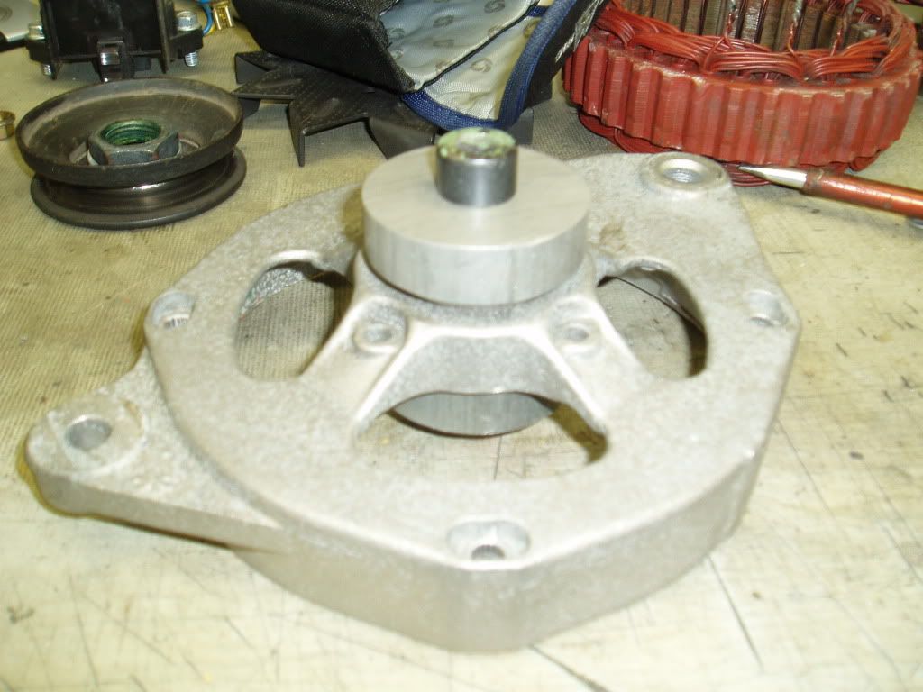

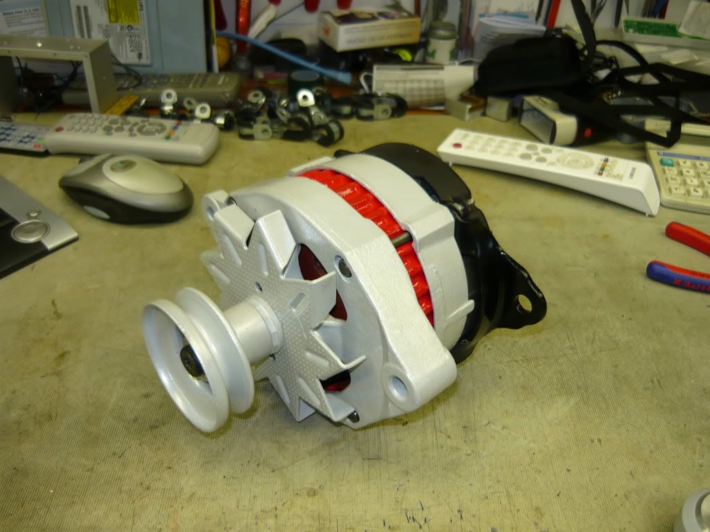

Lagerbevestiging in dynamohuis voor een B14:
Door het gebruik van 2 conische bussen word voorkomen dat de ruimte voor het lager in de dynamo gestraald/gecoat wordt en het lager niet meer past. Het werkte:

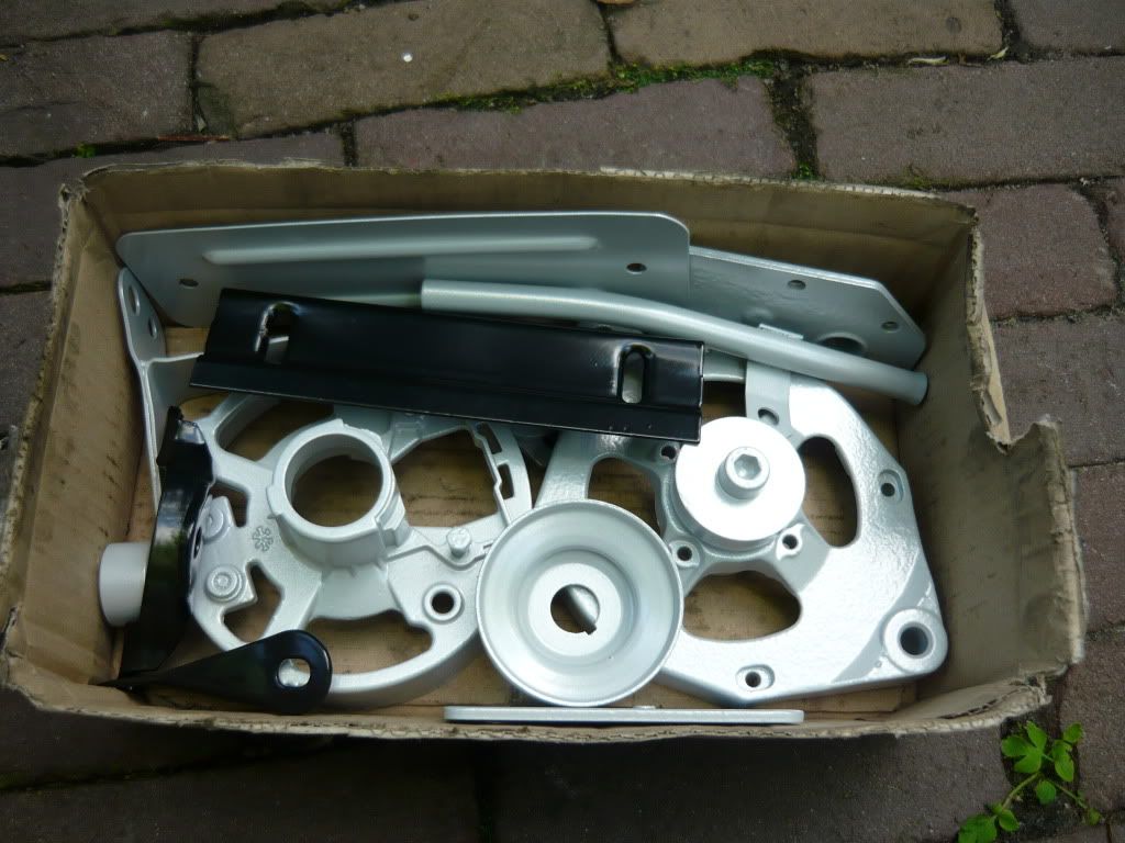

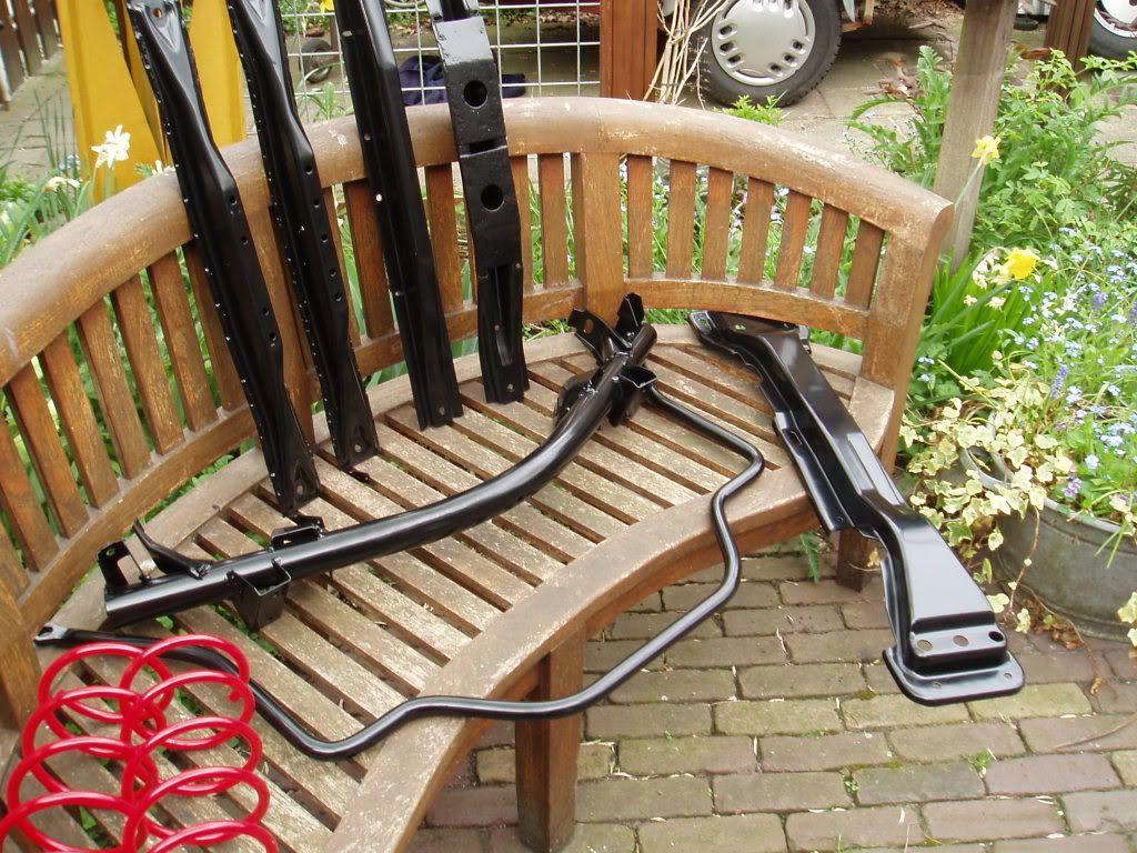

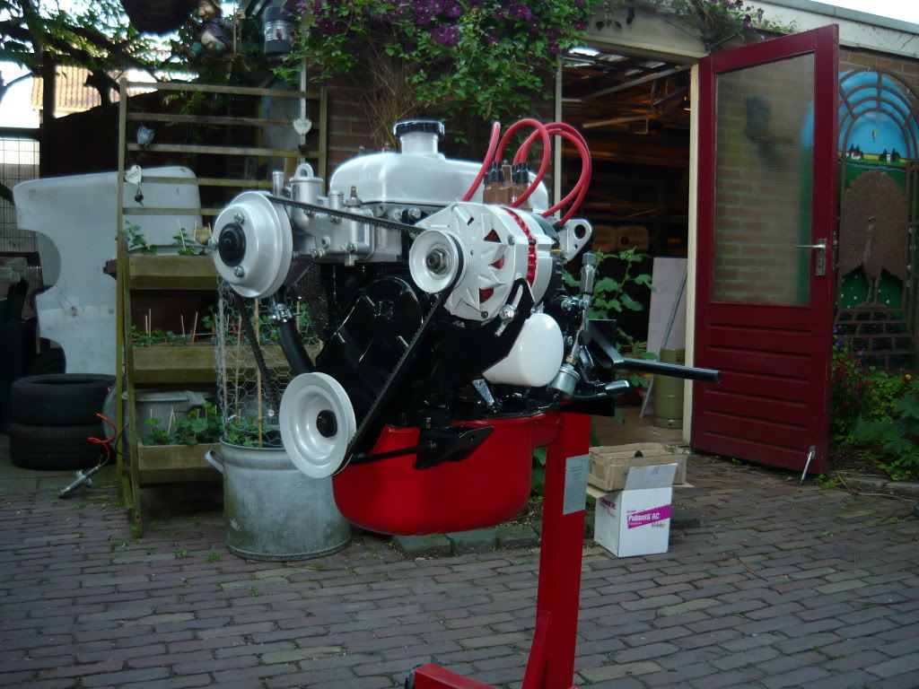

Eindresultaat:

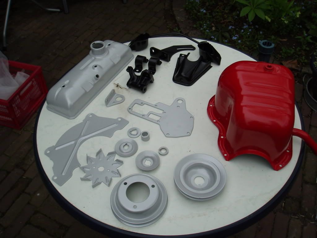

nog wat andere random plaatjes:
Alle vragen over poedercoating of onderdelen waarvan je twijfelt of ze gecoat kunnen worden/hoe je de voorbereiding moet aanpakken voor het coaten kunnen hier gesteld worden, ik heb hier al aardig wat praktijkervaring mee en zal m?n best doen ze zo goed mogelijk te beantwoorden.

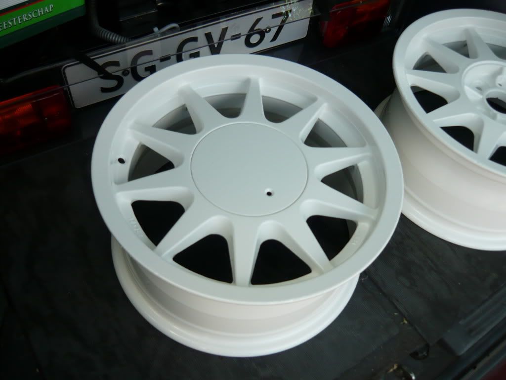

Geinig, heb een tijdje gewerkt bij een poedercoater, herkenbaar verhaal. Zelf nog armleuningen (voor schoolbankjes ofzo) gezandstraald :) De onderdelen gaan daar eerst een tijdje in twee chemische baden dacht ik. Heb daar m'n velgjes ook laten behandelen en met goed resultaat:
Vlak na de behandeling:
Vier jaar verder:
