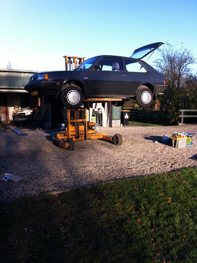

Vandaag ML en 'tektiel' gespoten.
Rechtsachter is de dorpel nogal slecht, dus volgeblubberd. Verder de voorbalk (na schoonmaak) en twee slechte plekken op de balken onder de kofferbak, symmetrisch tegenover elkaar;)
Hopelijk is dit nog geen apk afkeur:
Op de Kooiaap werkt alles net wat makkelijker:

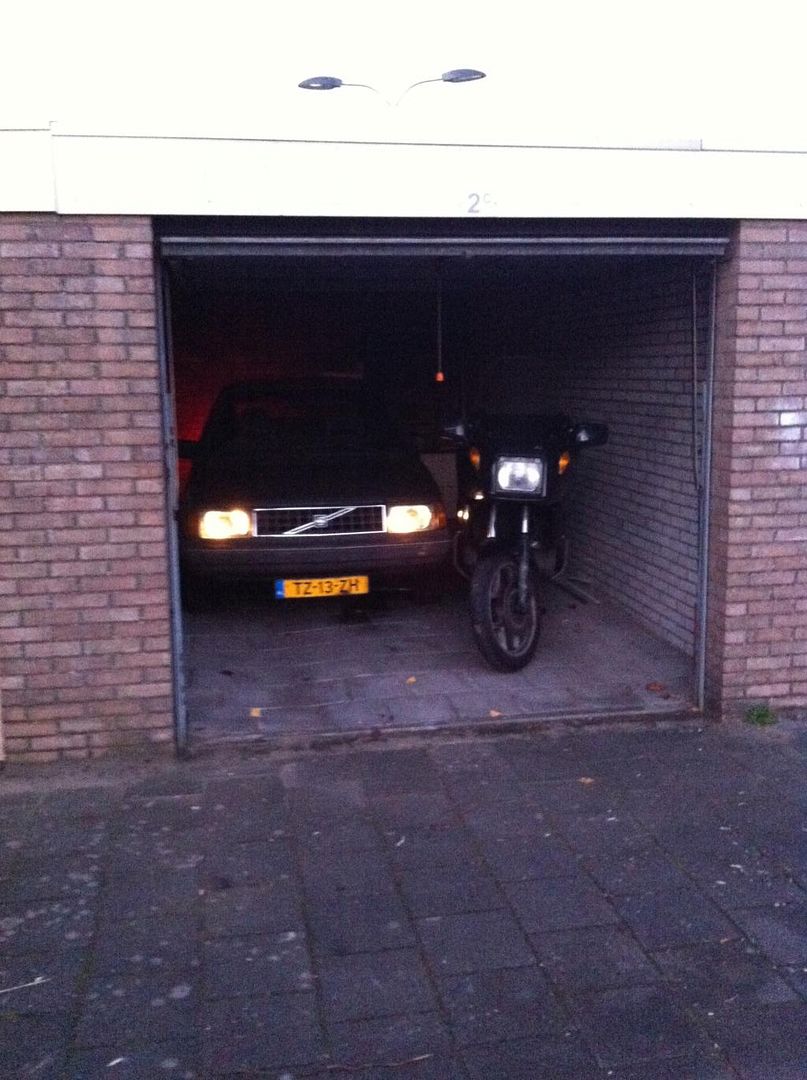

Het past net zo in de garagebox:
[img

Dat is nog eens een handige "hefbrug".:D
De plekken op de foto zijn berucht; (bijna) elke 300 krijgt hiermee te kampen.
Ik zou deze zwakke plekken aanpakken en daarna "volblubberen".
Geen discussie met de keurmeester aangaan en al helemaal niet met de RDW.
Schokbrekers, veren, remmenrevisie, PU-bussen erin, fluitje van een cent
met zo'n hefbrug. Als de kriksteun alle 4 goed zijn, kun je misschien 4
hulpstukjes maken die op de vorken van de "hefbrug" te klemmen zijn.
