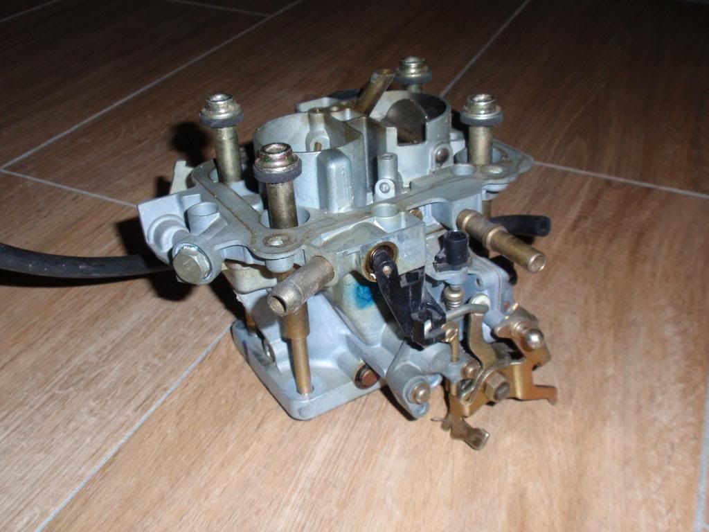

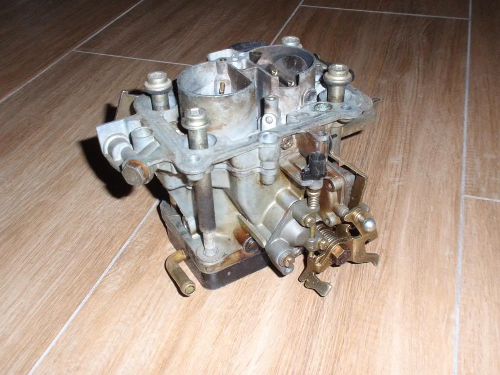

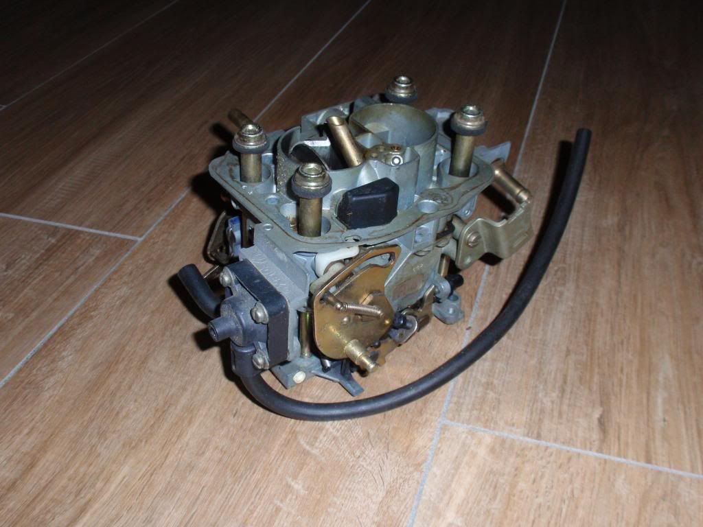

Inmiddels een nogal Daf gerelateerd bedrijf gevonden (Clement in Gastel) dat zowaar een 440 carburateur heeft liggen!
Maar het zijn 2 verschillende carb's. Daarom mijn vraag: welke moet ik hebben? Ik heb zelf het idee dat het die met het nog gemonteerde slangetje moet zijn:
[img
[img
En ik denk dat deze het niet is:
[img
[img
Klopt dat? Of zijn ze alle twee niet geschikt...
Alvast bedankt!

Ik heb trouwens de foto's al vergeleken met de alhier beschikbare foto's!
Maar ik wist het nog niet zeker, vandaar deze vraag. Ik vraag me ook af of het niet gewone 340 1.7 carb's zijn.
07-04-2014 11:27 #943833 door V300 register
Beantwoord door V300 register in topic Geboorte van Volvo 340 1.7
die onderste lijkt mij inderdaad bijna 100% een oude type 1.7 carburateur. Dat zie je aan het hendeltje met dat rubberen voetje wat de vlotterkamer afsluit als je iets gas geeft. Latere types (en de 440 versies) hebben dat scharnierende zwarte hendeltje zoals op de bovenste foto.
