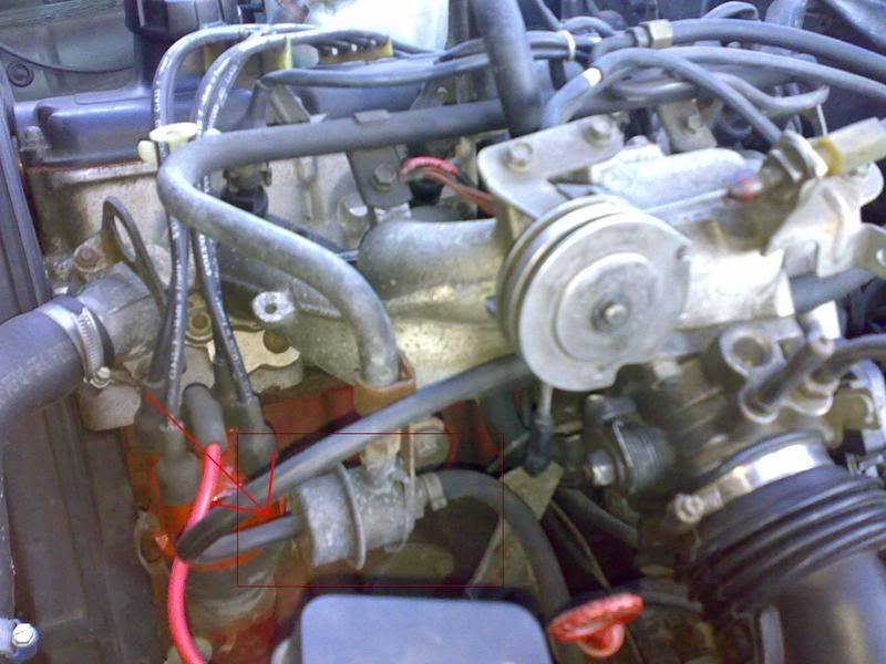

Ik wil graag dit ding snappen. Wat doet het kastje? De ene verbinding/gat gaat naar het blok, het andere lijkt alleen maar uit te monden in een soort dopje die je evt. volgens mij uit het blok kan tillen. Is dat een soort expansiedopje voor overtollige olie?
Hier de slangen:
Dat oranje ding wat in de t-splitsing zit, moet dat ook een restrictie voorstellen, of alleen een filter? Want ik kan er van alle kanten doorheen blazen (als ik 1 van de 2 andere uitgangen afdicht)..
16-03-2013 15:36 #925557 door V300 register
Beantwoord door V300 register in topic Volvo 360 GLE '83 van Steven
Nee, dit is het niet, het heeft niets geholpen, ding was hartstikke schoon.

Is dat een soort oil catch can oid?
20-03-2013 22:20 #925708 door V300 register
Is dat een oil catch can oid?
