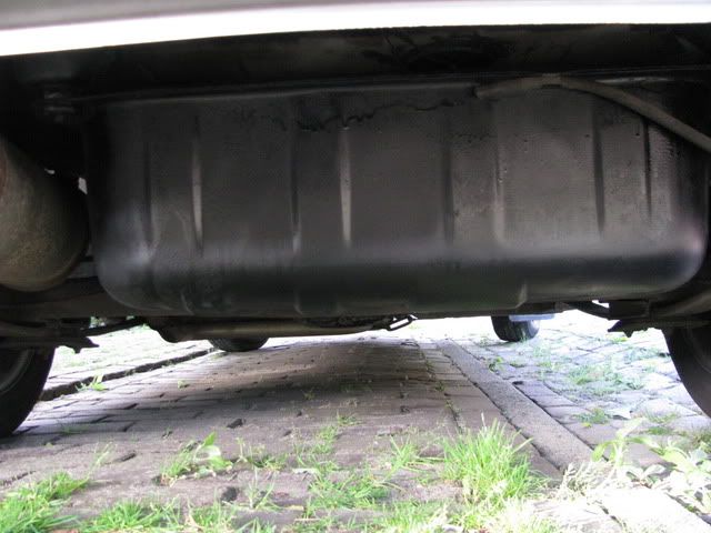

Brandstofslangen vervangen
Vandaag heb ik dus (eindelijk) de brandstofleidingen aan de achterkant vervangen. Nu dacht men bij de apk-keuring dat de brandstoftank lek was, omdat men een sterke benzinegeur rook bij het rechter achterwiel. Ik vond dit wel meevallen, en merkte dat dit alleen net na het rijden was.
Nu kan ik dit verklaren :w00t:
Het terugloopklepje in de aanvoerslang naar de motor, was een beetje kapot. Dit dingetje zorgde er nog wel voor dat de brandstof niet omlaag terug in de tank liep, maar helaas ook dat de benzine hier naar buiten kon ontsnappen. Vanaf nu dus geen gestink meer :worship: Wat iets minder leuk was, was de prijs. Zo'n terugloopklepje kost zomaar ?19 :hmmz: Wat wel grappig is, is dat het nieuwe klepje exact het zelfde is als de oude op ??n klein detail na. Op de oude staat ''west-germany'', en op de nieuwe ''germany'' :+
Even voor de tussenstand, alle benzineslangen zijn nu vervangen, behalve de ontluchtingsslangen bij de tank. Deze waren nog goed te doen, en ik had het wel onderhand gehad onder die auto (te veel zand in m'n smoel :hmmz:).
Wat ik ook nog heb gedaan is de tank, sleepoog, en het laatste stukje van de uitlaatpijp nog gespoten met antiroest, primer, en mat zwarte lak.
De einddemper moet overigens een keer vervangen. Het metaal is zo vergaan dat je er bijna met je vingers een gat in kunt drukken :hmmz2: Deze heb ik denk ik nog een liggen, maar ik zit er aan te denken om meteen wat te gaan spelen met een pijp i.p.v. katalisator, en misschien eens kijken wat voor geluid er uitkomt zonder middendemper :yeah: (of was dat de einddemper die bezitters van Amerikaanse auto's vervangen door een pijp?)

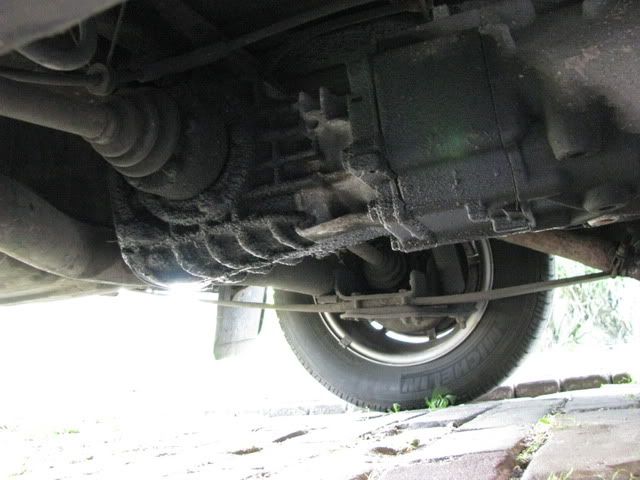

Verder moet er ook nog echt een keer iets gebeuren aan de versnellingsbak. Deze lekt op 2 plaatsen! Ik denk nieuwe pakkingen want het lekken is slechts heel af en toe een druppeltje... Aan de andere kant zit ik stiekem ook wel te denken aan een variomatic er onder. Automaat rijdt echt z? relaxt, en bovendien heeft een vario wel iets speciaals :)

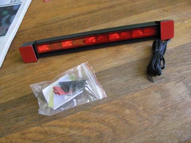

Maar een derde remlicht had ik dus nog steeds niet... Ten einde raad, en omdat ik toch in Tilburg was, ben ik maar naar de Tupperware-shop gegaan. Met andere woorden, ik heb me gewaagd in een Halfords Super Store! En erger nog, er ging nog wat mee naar huis ook :wtf:
Ik heb dus het meest oubollige vierkante remlicht gekocht wat ze hadden, en zo kwam het Halfords Carpoint dinges gevalletje uit het pakje:
Juist ja, met 2 vierkante bevestigingspunten voor op het raam waaronder je een zwart rondje moet plakken om de lelijkheid te verbergen, ook kwam de aansluitdraad rechts naast het voetje te zitten, en krijg je er aansluitspul bij waarmee men de afzetmarkt voor volgende week vast garandeert.

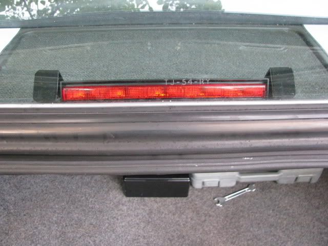

Met zo'n geval ga je dan een halve dag aan de gang, en, tot mijn grote verbazing, kun je er met wat hak en breekwerk best nog wat van maken :wtf:
Close-up: (het remlicht zit in het midden, de lettertjes niet)
En van de binnenkant:
Gewoon lekker handig op het randje op de hoedenplank geplakt dus :D Met de voetjes op het raam plakken ziet er ?cht niet uit :hmmz:
