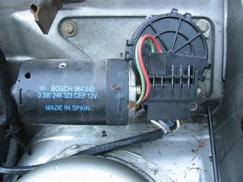

Nu het lastigere deel... De wissertjes. Deze zou ik graag aansluiten zodat ze wissen zoals de ruitenwissers. Kan ik hiervoor gewoon aftakken van de aansluiting van de ruitenwissermotor (zie foto), of ligt dat toch wat ingewikkelder?
Op de foto zijn de contacten met het stekkertje er op de massa en de +12V van de ruitenwisser. Het middelste contact is een constante +12V geschakeld via het contact.
Kan ik op de blote stukjes tussenin gewoon 3 draden solderen voor de koplampwissers?
De bedoeling is dan eigenlijk dat i.p.v. de puls van het aangaan van het sproeipompje, nu de puls van het aangaan van de ruitenwissers gebruikt wordt om de koplampwissers te bedienen.

17-05-2012 16:45 #908175
Nu, dit probleem is ook opgelost :yeah:
Ik heb gewoon de massa (rechtse klem) en de 12V continu (middelste klem) bij de ruitenwissermotor gepakt. Ik heb simpelweg van die smalle AMP stekkertjes gepakt en boven op de contacten gestoken. De bedieningspuls heb ik nog gewoon via het sproeierpompje, maar er ligt een rode wachtdraad naar de ruitenwissermotor.
