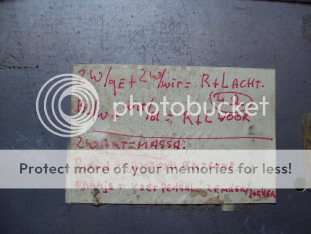

Even hierop terug komen. Ik heb zelf deze radio, met de volgende beschrijving erop:
Ik snapte eerst niet wat er met voetpedaal bedoeld werd, maar nu ik deze radio in de 760 heb snap ik het. Naast de koppeling zit een knop, en bij het indrukken van deze knop zoekt de radio zelf de eerste volgende zender op de FM band. Daar dient de oranje kabel dus voor :yesyes:

oranje (rechts) is voor de dimbare dashboardverlichting (+)

Beantwoord door 16673-dummy in topic Even voorstellen / 360 GLT 1986
De oranje kabel zit, samen met een massakabeltje, aan een connectortje. Zie het Radiotopic voor foto?s.
De dealer hier dacht er vrij zeker van te zijn dat deze voor de dimbare verlichting was. Maar misschien is ?ie dan wel voor zo?n voetpedaal. Dat kan ik eens gaan proberen (ooit... als ik echt niks anders meer te doen heb...).

Zit idd samen met massa aangesloten. Binnenkort vliegt hij eruit (wat een bagger radio qua ontvangst). Dus dan kan ik het met 200% zekerheid zeggen. Maar alle andere kabels zitten netjes aangesloten in de originele stekker, alleen deze loopt buiten de stekker om. Weet dus eigenlijk wel 99,999% zeker dat deze naar die knop gaat
