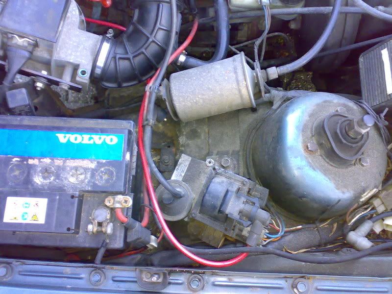

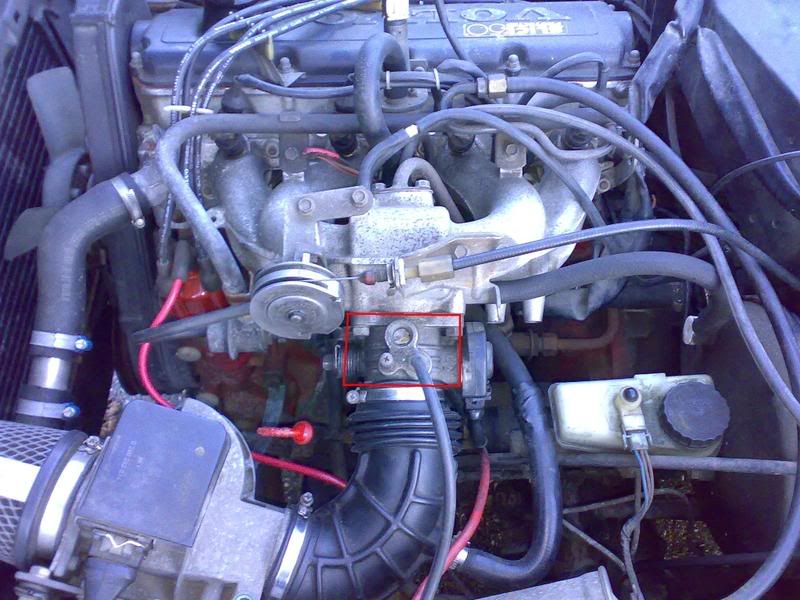

hoe zit het met deze twee slangetjes,
eentje is er voor de EGR, die is afgedopt en de andere gaat naar de bobine toe, moet hier vacuum op staan, ik kan ze er alletwee aftrekken, maar er gebeurt niks, voel ook niks uit de gaatjes
wat houd dat in? is dat een vacuumklepje? voor de benzine aanvoer? die ene die hier naast de verdelerkap zit..

Dat "potje" naast je stroomverdeler is je benzinedrukregelaar.
In het kleine slangetje dat op de rubberen flexibel zit,
hoort bij de aftap een restrictie te zitten. Zit die er nog in?
De slang die van je inlaatspruitstuk naar je rembekrachtiger gaat,
ziet er verdacht uit bij de aansluiting op je rembekrachtiger. Luchtlekkage?
Nu dat je de vacuumbediening van de EGR-klep hebt verwijderd, staat
de klep nu ook continu "dicht"? Of is die klep blijven hangen in de "open" stand?
Nogmaals, het beste gewoon alles van EGR verwijderen.

die aansluitingen komen pas op vacuum te staan op moment dat de gasklep een klein beetje open gaat.
zowel de ontsteking als de EGR moeten bij stationair namelijk geen vacuum krijgen.
