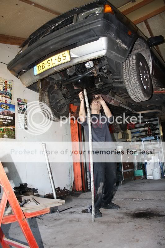

09-11-2009 23:34 #804288 door V300 register
Beantwoord door V300 register in topic Mijn Volveau 340
OMG WTF NIEUWE KOPPELING!!!1
Anjo had gelijk: krukaskeerring achter was zodanig lek dat ik een soort 'koppelomvormer' had, vandaar het gepiep: niet de bedoeling dus. Het hele koppelingshuis zat vol met oliedrek! Die heeft Anjo ook meteen vervangen. De plaat zag er nog goed uit, maar met alleen nog ??n set stelplaatjes van 0,5 mm over (speling was nog prima overigens) was vervanging toch niet ver meer weg. En het is voor een goed doel bovendien, maar daar horen jullie later nog van. Het was overigens z'n originele plaat (met 'Volvo' er nog op, vijf euro extra waard) dus met 132.000 kilometer en een flinke 'service history gap' toch niet verkeerd.
We hadden overigens Anjo's stelplaatbordje vergeten mee te nemen, dus geroeid met de aanwezige riemen (lees: Eriks voorraad gepillaged) en zodoende tot een net-iets-te-krappe luchtspleet gekomen. De aandrijfas draait af en toe mee in N dus het relais in de zekeringkast dat voorkomt dat je kan starten in D of R is overbrugd. Wat mij betreft blijft dat zo want ik vind het wel ideaal, starten op z'n Dafs :)
Ohja de krukaskeerring aan de voorzijde heeft in kameraadschap met zijn broeder achter ook maar de geest gegeven, dus die moet er nog een keer aan gaan geloven...
  • Laurens Post
09-11-2009 23:39 #804291 door Laurens Post
Beantwoord door Laurens Post in topic Mijn Volveau 340
ik zie speciaal gereedschap :P
