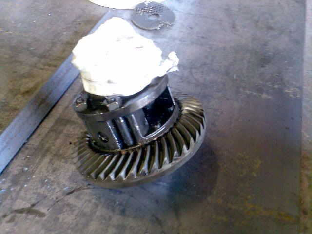

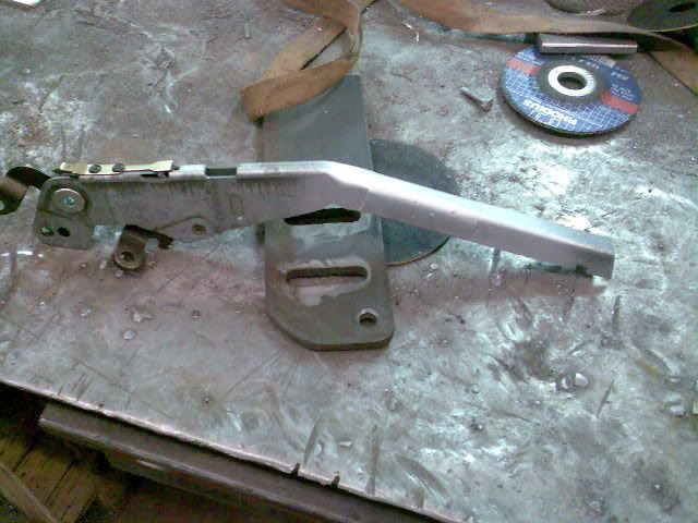

15-08-2008 19:47 #722785 door V300 register
Uw spullen zijn aangepast en kunnen worden bezorgd:
Een verlengde handrem zodat u vanuit uw kuipstoel handrem-entrees kan maken
Een vers vastgelast differentieel :yesyes:
