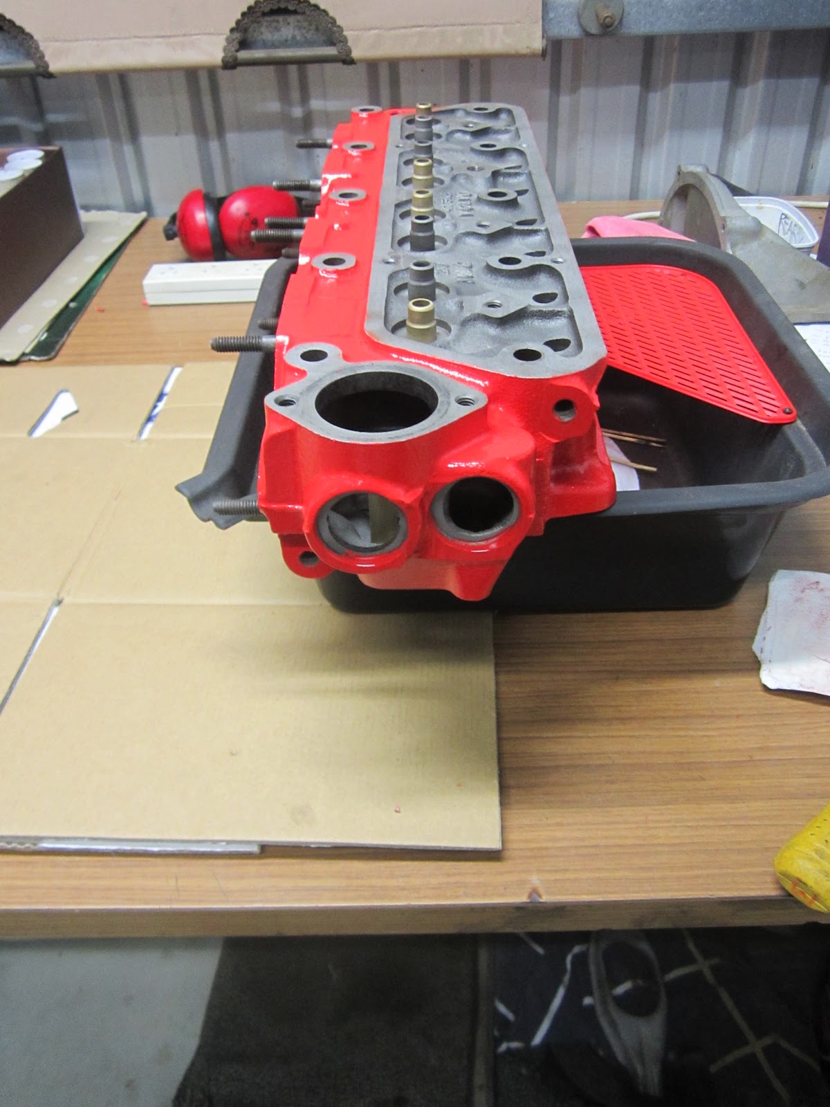

Kan iemand mij vertellen wat ik zie als ik de linker vriesplug uit de motor haal (die bij het thermostaat huis).
Zit daar ook een koelkanaal achter verstopt of alleen de thermostaat?
Als hier een kanaal zit dan moet ik misschien eens een rager er doorheen halen.
Dit moet de doorsnede zijn van de kop, de grote opening links is volgensmij het kanaal voor de koperen koelpijp.
