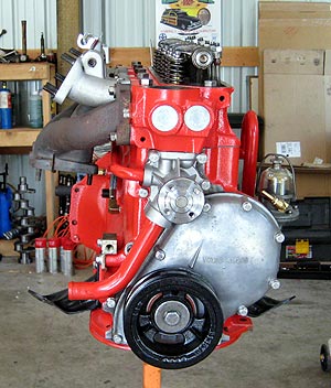

Op zich klopt het dat bij de meter de warmste koelvloeistof is, de rest van de metingen geven aan dat het met de koeling wel goed zit.
Is de motor daadwerkelijk ooit gaan koken ?. Dan zou je nog kunnen denken aan een scheur in de kop.
Het pijpje zit geklemd in de kop en kan er, na verwijderen van de vriesplug, uit worden getrokken.
Een bruikbare test om de koppakking te checken is in de koelvloeistof het CO percentage meten.
De goede garages hebben hier een meter voor, waarbij de vloeistof blauw kleurt als er CO in zit.
Natuurlijk druppels op de motorolie en verkleuring van het koelwater, zijn de bekende tekenen.
Je moet wel erg slecht ziende zijn om het distributietandwiel er verkeerd op te zetten, het streepje en het nulletje geven dit duidelijk aan, zeker als de motor goed loopt is dit onwaarschijnlijk.
Ik besluit maar weer met de opmerking dat je olie temperatuur veel meer zegt over het koelen van de motor onder belasting, dus een olietemp meter is een nuttige aanvulling om tijdens het rijden de koeling van het blok te monitoren.

Nee, de linker komt uit bij de thermostat, je moet de rechter hebben.
Volgens mij is het beter de achterste te verwijderen, deze is groter.
Mogelijk allebei om de koperen koelpijp er uit te kunnen tikken.
