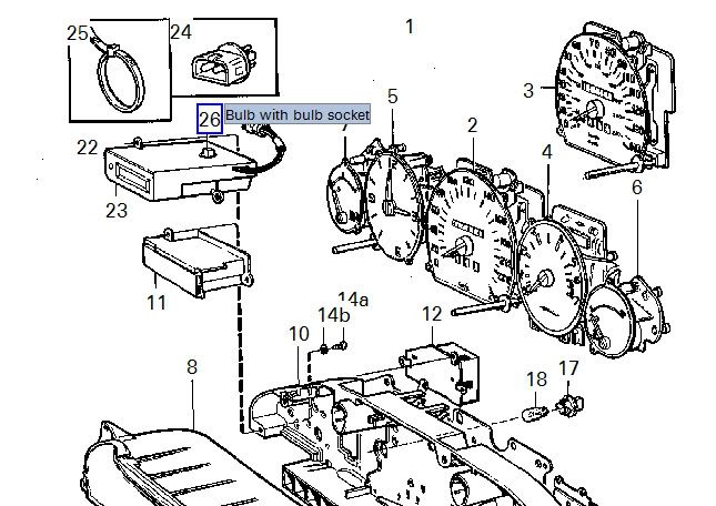

De verlichting van mijn buiten temp doet het niet (oranje ledje wel). Had al geprobeerd er het lampje uit te krijgen maar niet gelukt. iemand een tip? MIsschien het hele geval verwijderen?
 Lampje nr 26 gaat het om naar mijn idee. Bulb, 1,2V

..deze is te vervangen van onderaf. is al eens wat over geschreven, even zoeken dus.
Het kan met behulp van een ketting schakel (meen 7mm.) die je op de 'bulb-socket' zet en zo los kan draaien. Was voor mij wel ff pielen, maar uiteindelijk met succes!

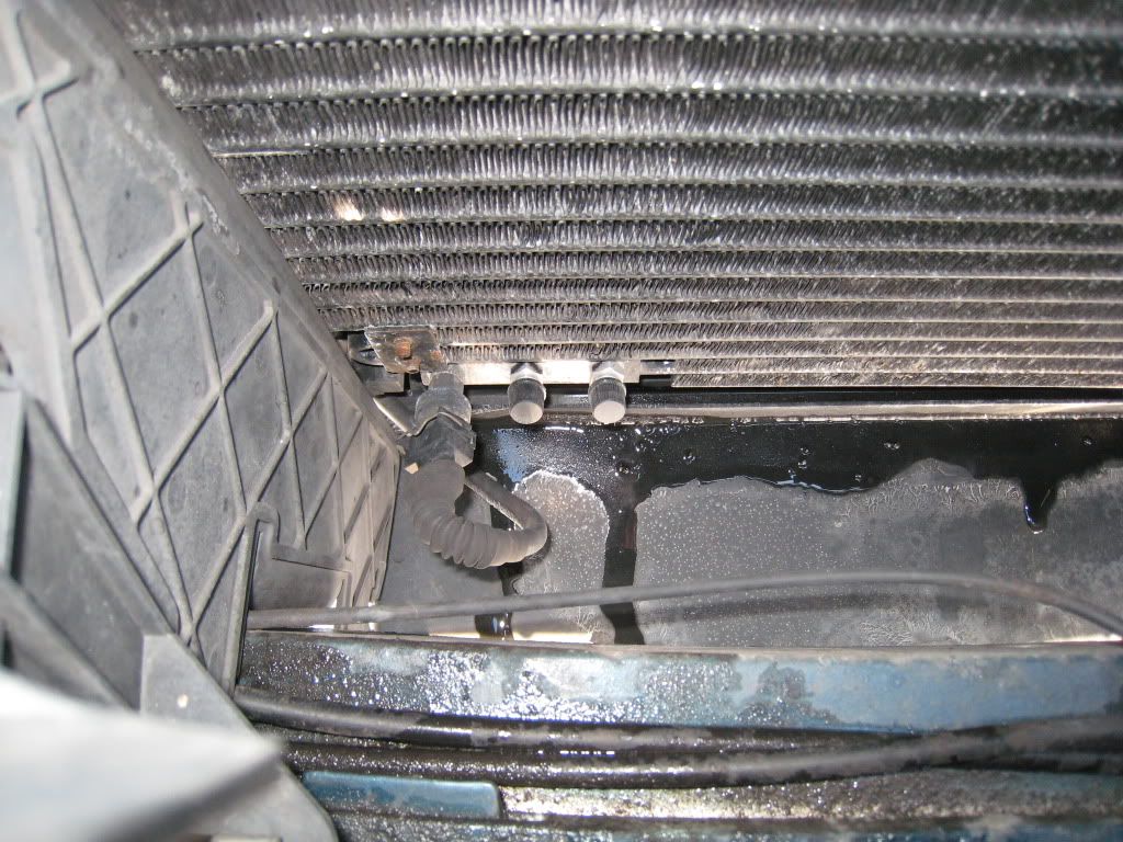

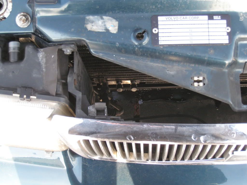

Wil voor het kampeer seizoen een extra olie koeler monteren. vroeg mij af of ik deze op de twee koppelingen kan aansluiten.
<img src=" i118.photobucket.com/albums/o108/janleendert/IMG_0748.jpg " border="0" width="800" height="600" />
<img src=" i118.photobucket.com/albums/o108/janleendert/IMG_0747.jpg " border="0" width="800" />

Waar je naar kijkt zijn vlg mij de aansluitingen van de condensor van de Airco.
Ik ken de 960 niet goed genoeg om te beoordelen waar je de extra oliekoeler wel zou moeten plaatsen, maar daar komt vast wel antwoord op !

Dag, Jan
Dit zijn extra aansluitingen van de condensor van de Airco.
Oliekoeler tak je van de bestaande leidingen af die vanaf de radiateur ( de zijkant van de radiateurdeel daar zit een stuk oliekoeler in ) af naar de bak toe lopen.
Groeten Henk

Thijs schreef : ..deze is te vervangen van onderaf. is al eens wat over geschreven, even zoeken dus.
grt Thijs.
Net weer even geprobeerd,...! #(Ê#^%E@ Mijn vingers zijn te dik, kom er niet goed bij om een slag te maken. zelfs niet met een kettingschakel,... grrr.
Wie hier ervaring in heeft en zin heeft om zijn kunsten eens te laten zien kan een lekkere versnapering verdienen! Wellicht iets voor een sleuteldag.
