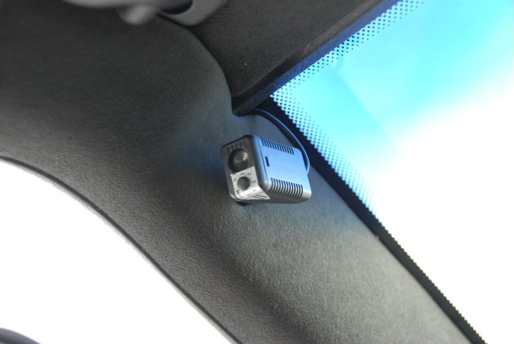

Ik heb dit dingetje in de auto zitten, is dit onderdeel van het alarm? Verder heeft mijn AB 2 knopjes 1 ervan is om de deuren te vergrendelen die andere is mij een raadsel tot nu toe wat daar het nut van is,…?<p class="MsoNormal">En kan je aan een dergelijk iets ook zien wat voor soort alarm er in zit? (e.e.a. i.v.m. de verzekering)<p class="MsoNormal"><img src="

Toch even de handleiding uit de auto gevist. De rechterknop op de afstandbediening (de kleine knop) is de paniekknop. Deze knop heeft nog een 2e functie. Als je de auto afsluit met de linkerknop, dan kun je binnen 30 seconden de sensoren (de "webcams") uitschakelen met de kleine knop. Handig als je kinderen, of de hond, even in de auto laat.
