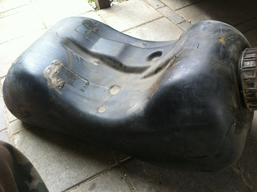

Beantwoord door V700 register in topic is dit niet al een grote tank dan?
IS dit niet al een 75 liter tank dan?
Hij lijkt mij voor de plek waar hij zit al wel een beetje maximale grote?
<img src=" i160.photobucket.com/albums/t170/aandrie...file_zps0e8fed57.jpg " width="1024" height="765" />

30-06-2013 13:56 #1390052
door Gerben Mol
Beantwoord door Gerben Mol in topic Nee
Nee, dat is een 60 liter tank Arjan.
Een 75 liter ziet er anders uit.
Groetjes,
Gerben
Groetjes,
Gerben
30-06-2013 14:06 #1390053
Beantwoord door V700 register in topic nou
Na aanleiding van je opmerking over de niet standaard slang in de tank, nog es goed gekeken, er is inderdaad al wel een en ander aan gebeurd aan dat mechaniekje.
Die slang van de pomp naar deksel is in ieder geval niet standaard, ik snap alleen niet waarom iemand dat metaal weg haalt voor een slang

30-06-2013 14:46 #1390057
door Gerben Mol
Beantwoord door Gerben Mol in topic Oplossen
Ha Arjan, het is wel eens gebeurt dat dat originele rubber tulletje tussen pomp en leiding oploste in de benzine. Misschien dat ze daarom er een normale leiding tussen hebben geschroefd?
Sowieso was jouw tank wel erg smerig en veroest van binnen...
Groeten,
Gerben
