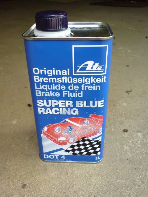

23-07-2011 18:19 #1324326 door V700 register
Beantwoord door V700 register in topic Remvloeistof: ATE SuperBlue
Remvloeistof: ATE SuperBlue DOT 4. Aanzienlijk hoger kookpunt en mag toch 3 jaar blijven zitten.
Schijven: Brembo met 10 gefreesde groeven per kant. Voert gassen en remstof af. Wel voelbaar in pedaal en hoorbaar bij hard remmen.
Blokken: PBR metalmaster (goede verhalen over gelezen). Semi metaal, dus vrij hard, maar dat is wel handig met de groeven in de schijven.
Slangen: Goodridge RVS omvlochten slangen
Boodschappenlijstje in foto's:
<img src=" i284.photobucket.com/albums/ll6/Project_82/Remmen/DSC00832.jpg " width="360" height="480" />
Schijven:
<img src=" i284.photobucket.com/albums/ll6/Project_82/Remmen/DSC00230.jpg " width="640" height="480" />
Slangen:
<img src=" i284.photobucket.com/albums/ll6/Project_82/Remmen/DSC00226.jpg " width="650" height="488" />
Resultaat:
<img src=" i284.photobucket.com/albums/ll6/Project_...hanging/DSC00513.jpg " width="360" height="480" />
OF de 850 set monteren (ga dit wel op de andere 760 doen):
6,3mm ringen en langere inbus bouten zien er dan zo uit:
<img src=" i284.photobucket.com/albums/ll6/Project_...n/302mm/P5144160.jpg " width="640" height="479" />
Op de auto van Leon:
<img src=" i284.photobucket.com/albums/ll6/Project_...n/302mm/P5144154.jpg " width="640" height="479" />
Achter een Hydra (het past als je de klauw 5 seconden met een haakse slijper kietelt):
<img src=" i284.photobucket.com/albums/ll6/Project_...n/302mm/P1030758.jpg " width="640" height="480" />
En achter een galaxy past het direct:
<img src=" i284.photobucket.com/albums/ll6/Project_...n/302mm/P5144161.jpg " width="640" height="479" />
Aan allen die visueel ingesteld zijn: amuseert u!
Alles is kapot te krijgen, maar dit bevalt mij tot dusver erg goed. Achteraf zou ik 850 remmen gemonteerd hebben, wist alleen nog niet dat dat kon. Wanneer dit op is denk ik verder aan iets universeels als wilwood, maar ik denk dat ik dat niet nodig ga hebben. Leuk om een keer gas te geven tot 220 hoor, maar meer dan begrijpelijk dat dat zwaar voor de remmen is...
@Mathy: Dit is toch echt al eerder voorbij gekomen, vandaar dat ik het niet herhaalde ;-)
Daarnaast is het bij remmen ook van belang dat de auto niet te veel duikt en zoekt. Goede bussen in de voortrein en goede veren/dempers maakt ook een wereld van verschil bij hard remmen. Bilstein B6 voor en koni geel achter, gaat nu lekker door de bocht en mooi stabiel bij remmen.
Groet,
Philip
