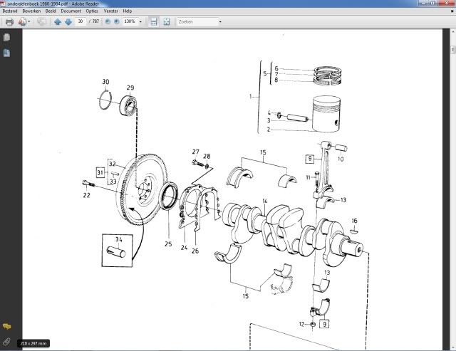

Edit 4 (tjonge wat een bericht wordt dit): ik wil voor alle zekerheid ook een nieuwe keerring en dus ook nieuwe bouten voor het vliegwiel halen. Mocht hij daar al olie lekken kan ik het meteen vervangen.
Omdat volgens Jos je de bouten van het vliegwiel niet opnieuw kunt gebruiken, wil ik bij de dealer nieuwe halen. Maar welke zijn het in deze tekening, nummer 22 of 27?
