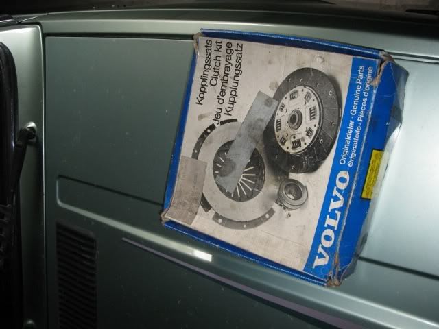

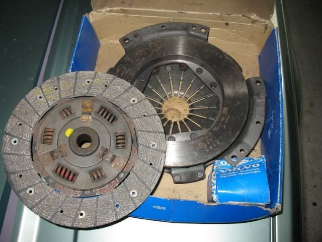

Deze set heb ik gekocht, origineel B19 tot ch.nr. -810500, M45R.
Links op de foto is de koppelingsplaat (= frictieplaat?) en rechts (onder de plaat) de drukgroep?
En dan is dit het druklager?
Het toplager zit er dus niet bij begrijp ik, maar deze zie ik vanzelf zitten als ik de drukgroep en plaat eraf heb? En dat is dus een kwestie van met een speciaal stuk gereedschap de oude eruit trekken, en een nieuwe weer terug drukken in de positie zoals de oude zat?
Hoe zit de plaat dan eigenlijk vast? Ik neem aan dat die draait, en dat de drukgroep vast zit geschroefd aan het koppelingshuis. Maar waar komt het druklager dan eigenlijk te zitten? En hoe werkt dat uitlijnen? Moet de drukgroep dan al vast zitten?

13-06-2012 19:59 #909317 door Anjo van den Akker
Beantwoord door Anjo van den Akker in topic Koppeling laten vervangen B200
het toplager zit in het vliegwiel.
de koppelingsplaat wordt niet vastgezet, die heeft een spline verbinding op de prise-as. de drukgroep wordt aan het vliegwiel gebout en draait dus net als het vliegwiel altijd mee met de motor.
de vingers van de drukgroep trekken de koppelingsplaat vrij als deze bediend wordt door de vork aan het koppelingshuis, via het pedaal. omdat je niet een mechanische hefboom in een draaiend geheel kunt zetten zit daar het druklager; mechanisch wordt het druklager tegen de vingers aangedrukt en 1 helft van het lager gaat dan met de drukgroep meedraaien.
het centreren van de plaat is inderdaad erg belangrijk!, volgorde bij monteren:
toplager>koppelingsplaat+centreertooltje>drukgroep>druklager samen met de vork en koppelingshuis erop zetten
13-06-2012 20:59 #909321 door V300 register
Beantwoord door V300 register in topic Koppeling laten vervangen B200
Koppelingsplaat (=frictieplaat) wordt bij montage door de drukgroep vastgehouden. Daarna schuif je de prise-as van je torque tube er doorheen om hem op zijn plek te houden wanneer je de koppeling bedient.
Het druklager zit in het hart van je diafragma (=alle vingers van je drukgroep) en dient ervoor om je pedaalslag over te brengen op die veren. Die worden daarmee ingedrukt waardoor de koppelingsplaat vrij komt te liggen van de drukgroep (en dus van het vliegwiel).
De reden dat het een lager is is dus omdat de ene helft aan je ontkoppelvork zit (staat stil) en de andere helft in je drukgroep (draait motortoerental).
Dan zit het toplager in je vliegwiel, dit dient de prise-as op zijn plek te houden als je de koppeling intrapt omdat anders de plaat kan gaan slingeren.
Omdat er veel koppelingstof van de slijtage over de jaren in je koppelingshuis zit heeft het toplager vaak ook veel gezien in die tijd. Ik zou het dan ook liever vervangen, aangezien het ding maar een paar centen kost.
13-06-2012 21:12 #909322 door 16673-dummy
Beantwoord door 16673-dummy in topic Koppeling laten vervangen B200
ow, dus als je de nieuwe koppelingsplaat erop zet zit die eigenlijk nog "los", daarom druk je het centreertooltje er doorheen (een stuk van de prise-as neem ik aan?), dan zet je de drukgroep erop (die schuif je over het centreerapparaat heen), die draai je vast, en dan kun je het centreertooltje er weer af halen want dan zit alles goed. Heb ik het zo goed samengevat?
Vervolgens zit in het koppelingshuis de ontkoppelvork met daarin het druklager, wat je kan vervangen door die borgclipjes los te halen.
Maar wat gebeurt er dan concreet als je de koppeling intrapt? Wat doen die "vingers" dan?
