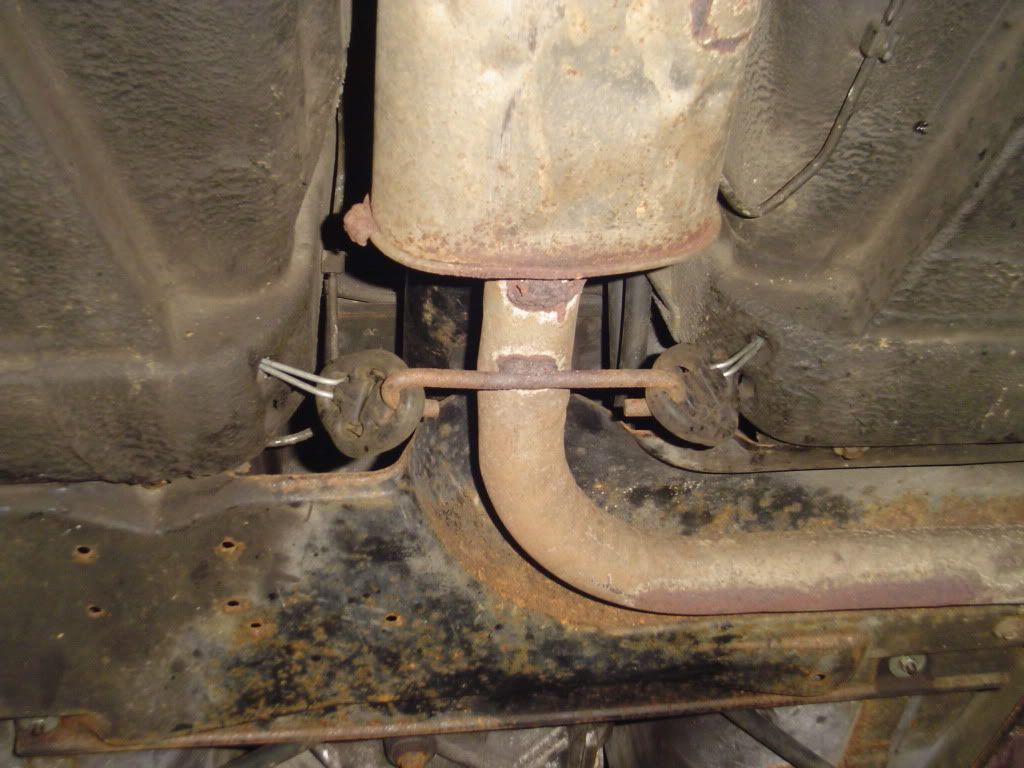

850 Estate;123635 schreef : Ik herken het probleem; wij hebben het opgelost door op de beugel die op de middendemper gelast zit aan weerszijden de boel te stabiliseren met rubbers en haken in de tunnel.
Sindsdien geen probleem meer!

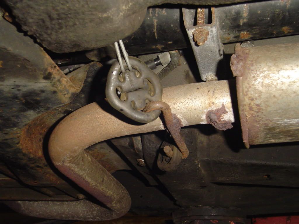

Pas hoorde ik een vreemde rammel en bleek de enkele pijp bij het spruitstuk recht afgescheurd te zijn, zat nog net een 1 centimetertje vast. Ik vindt het vreemd dat de pijp naar achter bij het spruitstuk hangt en de eerste ophangpunt de demper is. Er zaten wel ophangpunten aan de uitlaat gelast. Aan de bodem zat niets alleen een paar inkepingen. Eerst was ik van plan iets te maken met rubbers. De laatste rubberringen die ik gekocht heb de laatste jaren zijn binnen een paar maanden doorgescheurd. Nieuwe rubbers zijn in mijn ogen tegenwoordig van een slechtere kwaliteit. Bij verschillende zaken gekocht en toch steeds gauw kapot. Ik heb met 2 trekveren nu de uitlaat opgehangen zodat de inmiddels gelaste aansluiting op het spruitstuk veel minder belast wordt. Is toch zonde om een uitlaatpijp binnen een jaar zonder in of uitwendige roest weg te gooien.
Ik bedenk me nu dat ik die nog steeds vast moet zetten... (6000km verder inmiddels :no_comment:)
Hoewel bij mijn middendemper geen draadeinden zitten maar slechts ogen om een bout en moer door te doen. Is dat bij elke 360 van >86 of niet?
