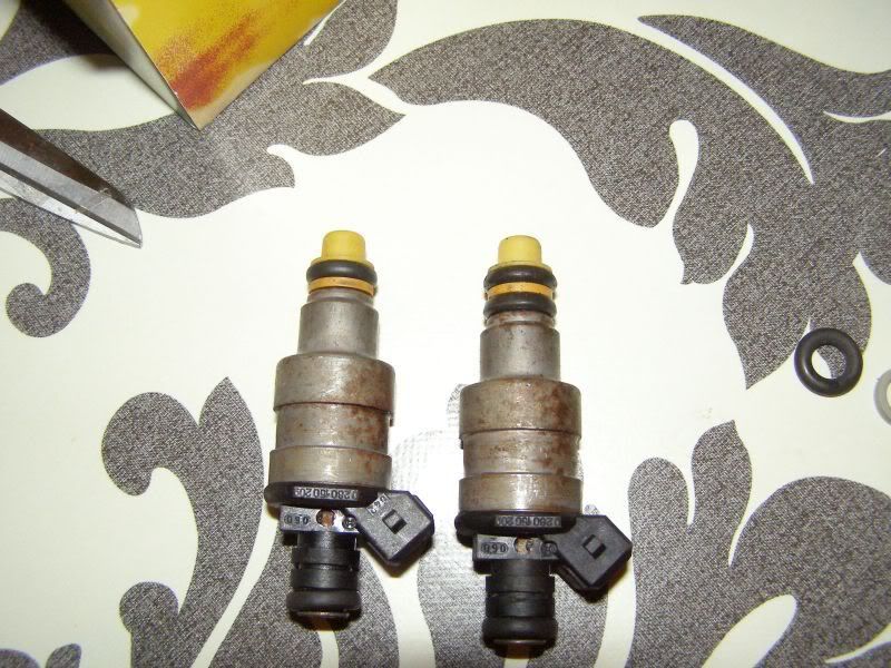

Vanmiddag de injectoren bij Thijs opgehaald en direct geprobeerd. Hij loopt weer als vanouds. Heerlijk. Het viel me op dat de rubbertjes/ringetjes bezetting van de injectoren van Thijs anders was dan bij de injectoren van mij. Op mijn injectoren zaten 3 rubber ringetjes, een plastic ring en de nozzlecap. Zo haalde ik ze uit de auto dus zo heb ik ze ook teruggebouwd, weliswaar met nieuwe ringetjes etc. De injectoren van Thijs hadden echter slechts 2 rubber ringetjes en een plastic ring en een nozzlecap. 1 rubber ring minder dus. Het sproeiertje stak ook tot het einde van de nozzlecap, terwijl die bij mij ver in de nozzlecap viel. Dus heb ik bij mijn eigen injectoren 1 rubber ring verwijderd en de nozzlecap verder aan kunnen drukken (tot de 'klik'). Nu zit alles goed, eerdaags mijn eigen weer terug monteren, vermoedelijk zijn die nu verder ook weer goed (genoeg...).

Zelfs wat je in de tekening ziet klopt niet. Als je de tekening volgt dan zet je op de onderzijde van de injector eerst de nozzlecap en daaroverheen een rubber ring. Dat kan natuurlijk niet, het moet andersom zijn. Ik heb bij de dealer 4x 'onderdeel 11' besteld: dan krijg je 4 zakjes, in elk zakje zitten 3 rubber ringetjes, 1 plastic platte ring en 1 nozzlecap. Meer dus dan op de tekening staat. Hieronder het plaatje. Toen ik de injectoren uit het spruitstuk haalde (dus voor het reinigen, oude situatie), zagen ze er uit als de rechter injector. Na het reinigen heb ik ze dus voorzien van dezelfde rubbers, ring en nozzlecap, maar dan de nieuwe die ik van de dealer had. D??r is het misgegaan. Ik denk dat de nieuwe rubber ringen dikker waren dan de oude (de plastic ring was sowieso te groot) en daardoor viel de nozzlecap niet ver genoeg over de injector. Gevolg daarvan is dat het sproeiertje van de injector te diep in de nozzlecap ligt, waardoor de 'injectie' niet als een nette 'beam' plaatsvindt, maar als druppels o.i.d. (de 'beam' komt in de nozzlecap terecht en daar lekt het dan uit). Savvie?![:) :)]()
De linker injector is dus zoals het hoort. Thijs zijn injector zag er ook zo uit(maar dan viezer;)). Dus ik heb 1 rubber ring verwijderd en toen kon ik de nozzlecap er ook verder overheen drukken. Het pennetje steekt nu mooi z'n kop n?t door het gaatje:P
