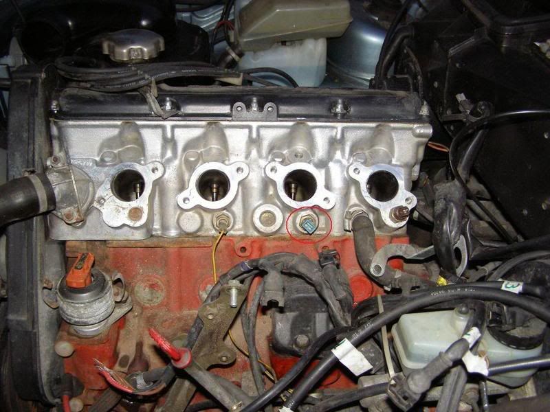

25-01-2009 15:20 #752613 door Mark Smeets
Beantwoord door Mark Smeets in topic Motor valt steeds uit.
Hallo Doeke,
Als ik de foto van het kalle blok goed bekijk zie ik dat er bij de eerste cilinder (inlaat spruitstuk bevestiging) korosie en beschadigingen zijn,als je geen goede vloeibarepakking daar gebruikt hebt zuigt de motor hier vlasse lucht aan waardoor er dus het probleem ontstaat van te weinig brandstof.
Ik Raad je dan ook aan deze pakking nogmaals te vervangen en met speciale vloeibare afdichting te monteren, het spreek natuurlijk van zelf dat alle onderdelen goed schoon en ontvet moeten zijn.
suc6 Marcel Smeets ( vader van Mark)
EDIT: Doeke, pap heeft het over de foto die je mij vanmorgen via msn stuurde ;)
