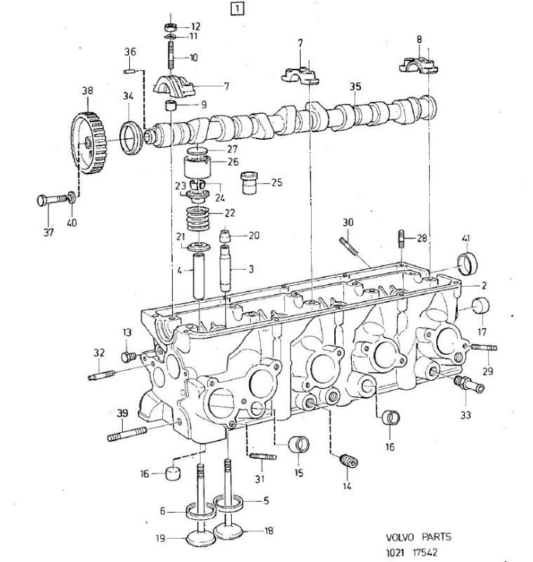

Volgens mij mis je onderdeel nr 41 op onderstaande afbeelding. Ik weet overigens niet of dit je oplossing is voor je probleem.
Volgens het werkplaatshandboek heet dit onderdeel 'cover' of 'cover washer'. Het onderdeelnr. is 1336763-6. In het ene boek is dit een cover en het andere boek een cover washer.

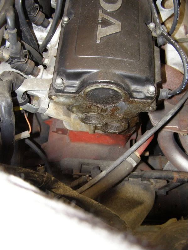

Overigens ziet mijn B200EA blok er zo uit(gelijk aan die van JL):
Trouwens, de B200EA en de B200K zijn afgezien van het inlaatspruitstuk gelijk aan elkaar. Dan hoef je dus niet te twijfelen over de juiste nummer etc.

is dat niet een soort van veiligheidsplaatje...een vriesplaatje zoals ze dat noemen! Herinner mij die uit aflevringen van ' a 4x4 is born', die springen eruit bij een overdruk in het blok... is wel wat groot uitgevallen en eronder zitten er precies 2 kleintjes... Er moet toch een reden zijn waarom hij eruit is gegaan, dus vrees dat er idd nog iets meer aan het handje is!
17-12-2008 08:20 #744289
Beantwoord door V300 register in topic Olielekkage B200K
Ja, een verstopte carterventilatie, zoals al eerder opgemerkt.

onderdeelnummer van nmmr 41 was ook al door mij genoemd doeke:D
