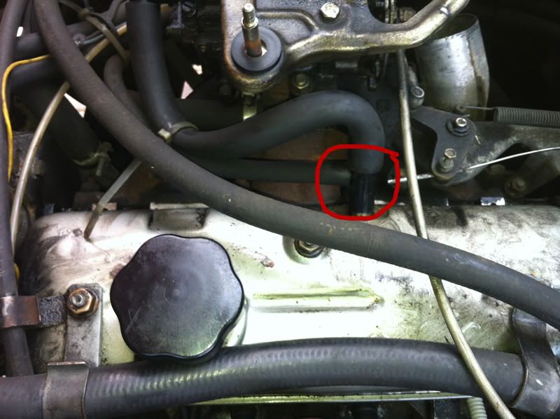

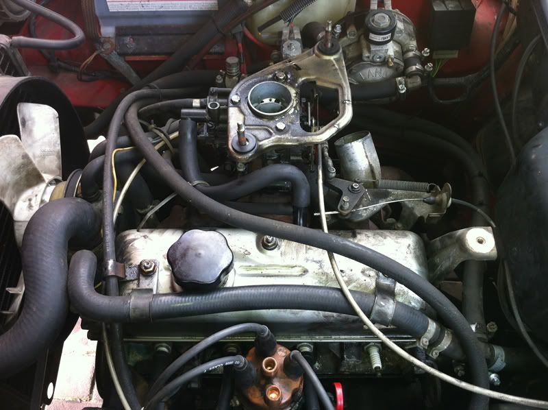

Op kleppendeksel bij kant carb zit een 'tuitje' met slangetje eraan. Die ff loshalen. Pas op bij evt. vervangen: er zit daar ergens een restrictie bij 't t-stuk, die moet weer hetzelfde teruggeplaatst worden.

Is het die slang?

dat is inderdaad de slang (rood omcirkeld)

mooi, zit er altijd een filter in of alleen als die er later opgeplaatst is? is het dan dus een kwestie van zoeken naar een verstopping in de slang?

Verstopping zit denk ik vaak in het tuitje, en in het harde plastieken t-stuk. Het slangetje wat meteen naar links gaat op de foto, daar zit zo'n restrictieding in. Maar ik zie allemaal 'vreemde' slangen dus ik kan het verkeerd hebben. Dat ding zorgt ervoor dat de lucht maar 1 kant op kan en zorgt dus min of meer al voor een verstopping.
