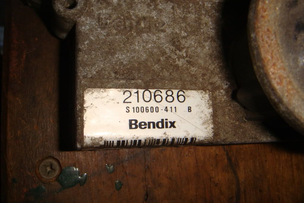

Ik kocht als complete set van 1 auto de weber 32DIR 109 met een BEDNIX 210686 (iets lager staat S 100600-411 B). De carb is gemonteerd op een 1.4 3E spruitstuk (dacht tenminste dat dat het juiste nummer is). Het is in elk geval het correcte spruitstuk met een aparte nippelaansluiting tussen de carb en de wateromp voor de aansluiting van de EMVK-slang.

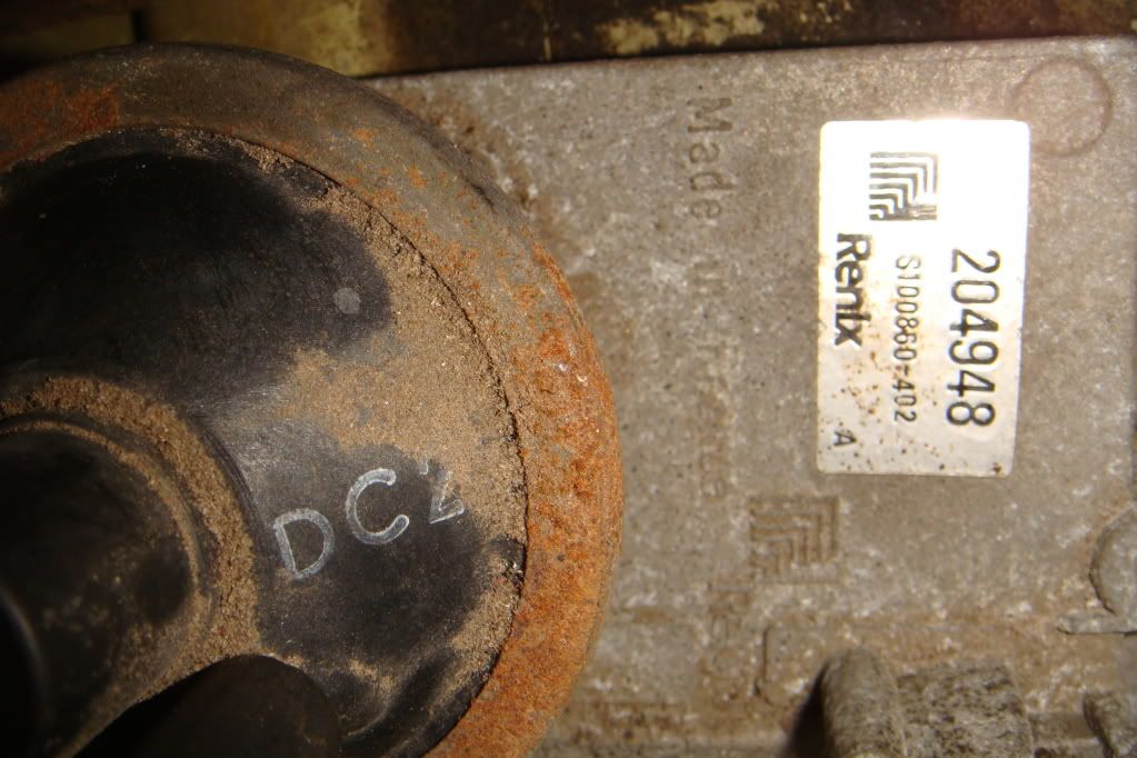

Heb er nu om te vergelijken uit eigen voorraad een RENIX op geschroefd nr. 204948 (iets lager staat S 100860-402). Ik merk eigenlijk geen verschil.

in de variomatic heeft in 2009 een overzicht gestaan van de renixen op de 1400's.
volgens mij stond de 411A daar niet bij :+
15-07-2010 00:05 #837906 door Anjo van den Akker
Beantwoord door Anjo van den Akker in topic Aansluiten ontluchting klepdeksel op CARB
.3E spruitstuk is het iig niet, daar past alleen de solex carburateur op (en in/uitlaatspruitstuk is 1 geheel)
nippel tussen carb en waterpomp en gashefboombevestiging op de spruitstukken is B14.4E
de 411A renix hoort op een B200EA motor, dat is dus iig al gigantisch fout.
de 402 die je daarna geprobeerd hebt hoort op een hele vroege B14.4E of B14.4S (uit een MY84 of MY85 auto) met 93, 95, 104 of 105 carburateur. je raad het al; tov de 109 carburateur zijn wederom bijna alle sproeiers anders en ook dat werkt dus niet zoals het hoort.
dus; wat je nu moet doen is ofwel een 93 of 104 carburateur vinden en monteren; of een 412A renix vinden en monteren; + originele sproeier weer monteren, als alles goed zit moet het blok weer precies goed lopen.

AvdAkker;149920 schreef : .3E spruitstuk is het iig niet, daar past alleen de solex carburateur op (en in/uitlaatspruitstuk is 1 geheel)
Merci dit is precies het antwoord wat ik zocht :y:
Zal nu eerst contact opnemen met de verkoper van de renix en carburateur. Ik heb uitdrukkelijk gevraagd of deze set uit 1 auto kwam (op eerdere aanwijzing van anjo) en dat was volgens de verkoper zo. Dus niet, dat is dus echt balen.
Voor de rest heb ik wel een 83, 105 en 3 maal een 109 weber, dus net niet de goede. Heb ook nog een Daf 55 met 1400 blok en daar zit wel een 412A op. Kan dus zeker testen of dit goed is, maar ik wil wel dat de verkoper het correct oplost.
