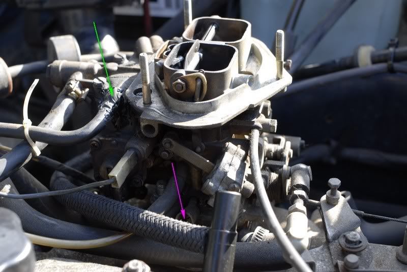

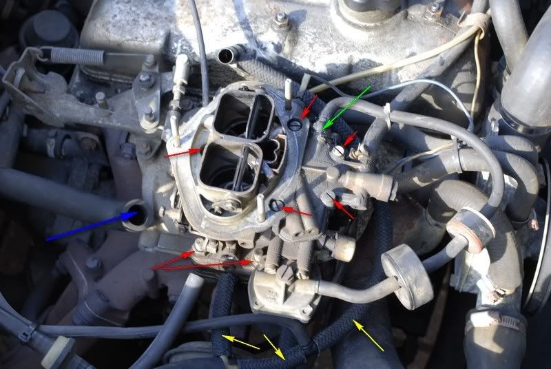

Heb nog wel wat vraagjes. Op het kleppendeksel zit een kunststof pijpje waarvan het bovenste gedeelte mooi uitkomt via een kort stukje slang in het luchtfilter. Dit kunststof pijpje heeft ook een T-splitsing. Volgens de info op dit forum zou dit aangesloten moeten worden (met een slang waar de restrictie van 1mm inzit) naar de voet van de carburateur.
Om deze vraag wat duidelijker te maken even 2 foto's die al op dit forum rondzweven (met dank aan ArjenVR).
Paars is het T-stukje.
Moet deze slang nu worden aangesloten op het pijpje wat nu bij de meest linkse gele pijl aangeduid wordt ?

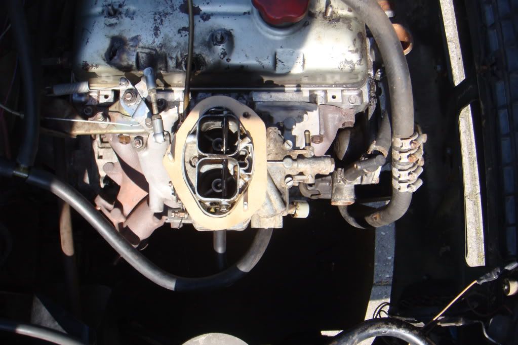

Ook zit ik nog met de aansluiting van de voorverwarmingsslangen voor de carburateurvoet. 1 kant kan ik netjes aansluiten op het 3 splitsingsstukje (raar woord) net boven de waterpomp (ik gebruik een standaard V66 pomp en geen 340 pomp waar meer aansluitingen op zitten).
Momenteel ziet het er zo uit als op de onderstaande foto. Naast het genoemde 3-stukje zit de kachelradiateurslang. In het verleden is die al eens aan elkaar gekoppeld. Kan ik deze koppeling vervangen door een t-stuk en daar dan de aansluiting van de carburateur op zetten ? Is dit dan goed/slecht voor de circulatie c.q. zo snel mogelijk warmte naar de carb brengen ?

hengel;143991 schreef : Moet deze slang nu worden aangesloten op het pijpje wat nu bij de meest linkse gele pijl aangeduid wordt ?
ja, ironisch genoeg is het een en dezelfde leiding die met de gele pijltjes aangeduid wordt. in principe zet je op die aansluiting van de carburateurvoet de voeding voor het EMVK en de leiding naar het kleppendeksel (met restrictie), op het inlaatspruitstuk bij de .4E rechts van de carburateur zit dan het aansluitnippel voor de rembekrachter
dat klopt, het voordeel van dat slangetje is dat het luchtfilter van binnenuit wat minder snel vuil word. als je de aansluiting op de carb afdopt kun je idd ook de motor gewoon goed laten lopenhengel;143991 schreef : Als ik op mijn Daf 55 kijk zie ik dat ik beide kanten afgedopt heb. Toch loopt dit blok zeer goed. Moet ik nu wel of niet die slang aansluiten, wat voor voor-/nadelen heeft dit ?
ik heb een tijdje gereden zonder die complete verbinding maar heb het toch weer teruggebouwd omdat het hele luchtfilterhuis vol olie kwam
ha, daar heb ik ook even mee zitten tobben! ik heb hier in dit topic: forum.volvo300club.nl/showthread.php?t=5555 ergens een fototje staan waar je een dunne blauwe koelslang ziet; daar moet je zijn. kortgezegd moet je dat haakse t-stuk met die 3 slangen nu ook nog verwijderen zodat je 2 aansluitingen op de waterpomp krijgt, vanuit die aansluitingen kun je dan naar de carburateur, welke slang je waar op de carb aansluit maakt dan niet uit.hengel;143991 schreef : Ook zit ik nog met de aansluiting van de voorverwarmingsslangen voor de carburateurvoet. 1 kant kan ik netjes aansluiten op het 3 splitsingsstukje (raar woord) net boven de waterpomp (ik gebruik een standaard V66 pomp en geen 340 pomp waar meer aansluitingen op zitten).
't was bij mij zelfs nog wat lastiger doordat ik de voorverwarming van een B14.1E heb dus dan heb je een extra koel slang en moet de slang naar de waterpomp op het schuine pijpje tussen carb en kleppendeksel in aangesloten worden:o
10mm rechte leiding is dan te gebruiken, om dat op de waterpomp te krijgen ben je wel even zoet, je zou evt ook 14mm slang kunnen plaatsen en via een verloopnippeltje er 10mm van maken om dat lekvrij op de carb aan te kunnen sluiten
