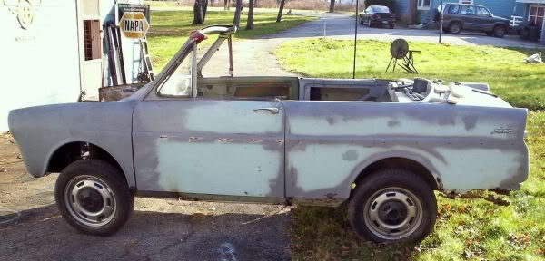

Het idee om de verwarming helemaal dicht te lassen vind ik wel vreemd, juist in een cabrio wil je zoveel mogelijk verwarming om op koele dagen toch topless te kunnen rijden.
josk;129798 schreef : Juist daarom.
Whahaha... :humor:

Het tweede deel van PROJECT AERO is geplaatst op www.SITEJE.com .
In dit deel zijn zeer schokkende foto`s te zien, je bent gewaarschuwd ! ! !
Klik HIER om naar deze HORROR te kijken.
En aan DEEL 1 is nog wat geschiedenis van deze Daf toegevoegd.

Ongelofelijk... Mooi werk.

Bedankt Jos360. :) Je zit nog steeds in Amerika dus?
Veel DAF autos waaren hier officiel geimporteered tussen December,1959 t/m Juni, 1967 maar er zijn heel wienig van over. Wij (DCA) hebben maar ongeveer 110 in de club...er zijn meer, maar onbekend.
Ik probeer zo veel mogelijk te redden voor nieew club members, soms lukt het niet.
Hans (John)

ik had bij deel 1 nog heeeeel eventjes m'n twijfels ivm chassissterkte, maar Hans, dat heb je echt perfect opgelost.
het idee voor de deurtjes vind ik ook helemaal geweldig en zal ook weer wat bijdragen in chassisstevigheid, blijven ze open of komen er kleine deurtjes in? (kleine deurtjes zal wel leuk staan denk ik:)
respect!!

Ik dacht er zelf aan om klein deuren te maken van het uitzag stuk...maar dan mischien "suicide doors", net zoals op en Citroen.
Zal dit nog ff bekijken. ;D
Hans (John)
