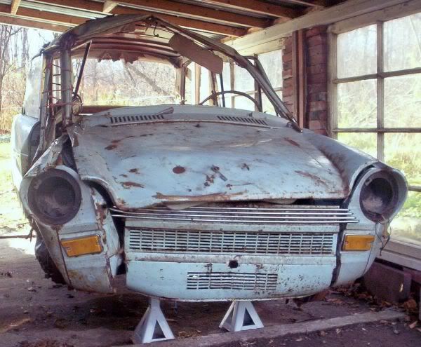

Bij DE DAF FOTO ALBUMS is het eerste deel van PROJECT AERO bij D E AMERIKAANSE DAFS VAN JOHN geplaatst.
Klik HIER om naar dit horror fotoalbum te kijken.
