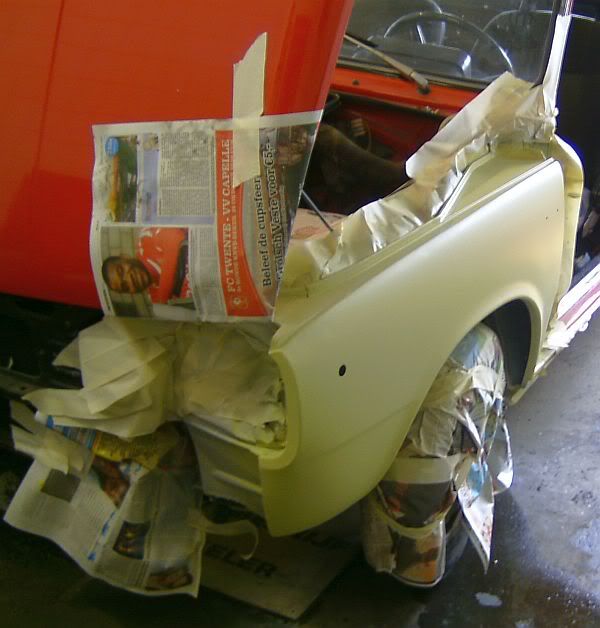

Deze week op www.SITEJE.com bij DE DAF FOTO ALBUMS .
Het tweede deel van DAFFIE DUCKTAPE met foto`s en tekst van spuitkunstenaar Alex.
Groeten van Alex, SUnder en JosK.

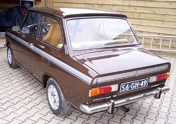

Deze week op www.SITEJE.com :
Bij DE DAF FOTO ALBUMS is het album over DE TABINA DAF 55 VAN VALENTINO compleet gemaakt.
Klik HIER om naar dit album te kijken.
Groeten van Valentijn, SUnder en JosK.
