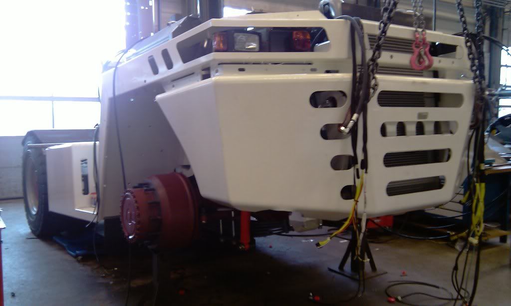

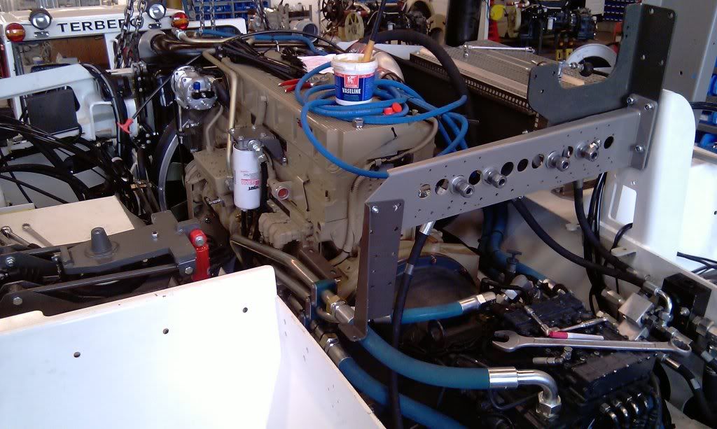

ben me nou toch weer eens met een leuk projectje bezig, stond vandaag op wat slangen te wachten, waren verkeerd gemaakt dus had eventjes niets te doen.

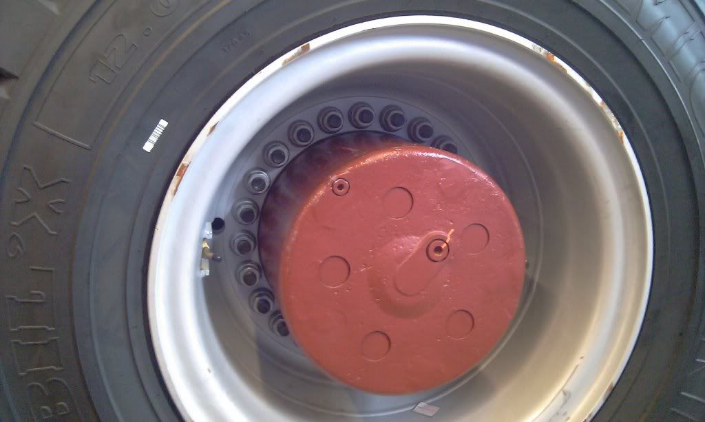

zou die vast zitten, met 24 wielmoeren (M22 bouten en dopmaat 33:D)
skyhigh om er eventjes onder te kunnen, werkt makkelijker met die stugge hydrauliekslangen die 5 en 10voudig gewapend zijn.
en wat iedereen vast wel mooi vind, de Cummins krachtbron + ZF versnellingsbak; en meer als de helft van de onderdelen moet er nog op:D
uiteindelijk wordt het zoiets als alles klaar is, maar dan compleet in het wit:)

ja tenminste weer een uitdaging. dit is voor het eerst sinds ruim 3 maanden dat ik tekeningen/schema's/documentatie nodig heb bij het bouwen zo'n trekker.
maar dat komt dan ook doordat er een nieuw hydraulieksysteem op zit wat nog nooit eerder in deze configuratie gebouwd is:+
achter op het chassis een 40mm persleiding en een 100mm retour, achter de cabine 4x 18mm leiding waarvan 2 drukgereduceerd.
dat hele troepie vraagt naast onze eigen hydrauliekconfiguratie (voor stuursysteem en de hefcylinders) om een bijzonder grote hoeveelheid ventielen, slangen en noem het maar op, ietsje teveel om in 1x uit het blote hoofd te kunnen zeg maar:D
