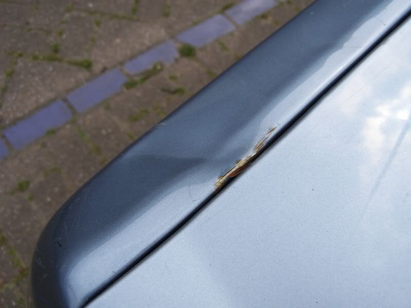

Afgelopen week ben ik de 'schades & roest' eens gaan inventariseren. Er zit linksachter een deuk, verder zijn de wielkasten roestig. De ene wielkast is al helemaal hard, de andere heeft gaten(aan de binnenkant).
Alle portieren hebben kleine butsjes. Als ik geen andere portieren in de juiste kleur kan vinden, dan kan ik hiermee leven. Het linker achterportier heeft piepklein deukje, nou ja zo'n stukje waar een putje zit maar het is net te diep voor een putje. Dit is bijgewerkt maar ik ga het zelf proberen uit te deuken. Hoek onderkant bestuurdersportier heeft bijgewerkte roest, maar roest verder, ga ik ook zelf mee bezig. Motorkap heeft roest aan binnenkant, komt er bijna doorheen, maar met een beetje geluk heb ik al een andere.

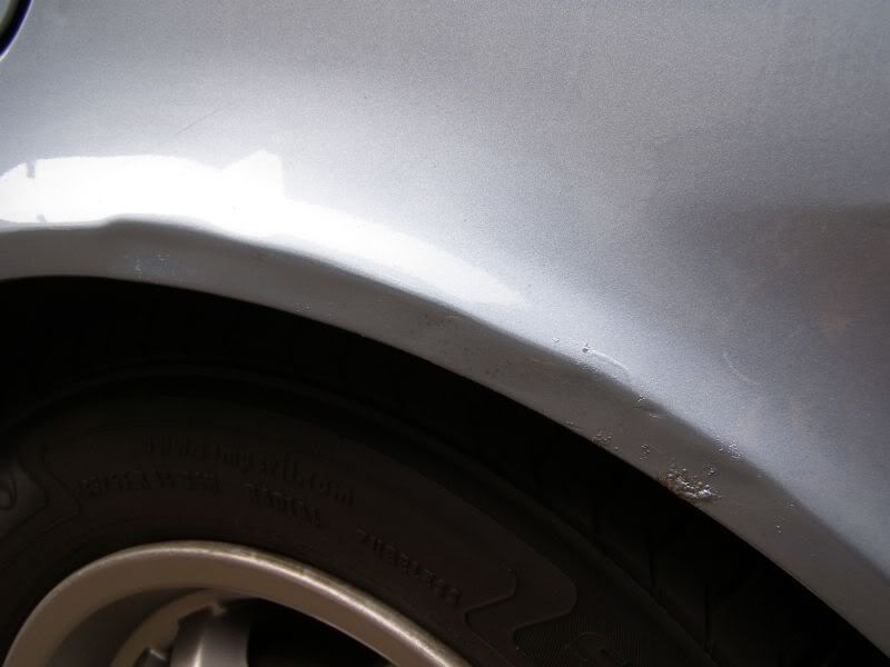

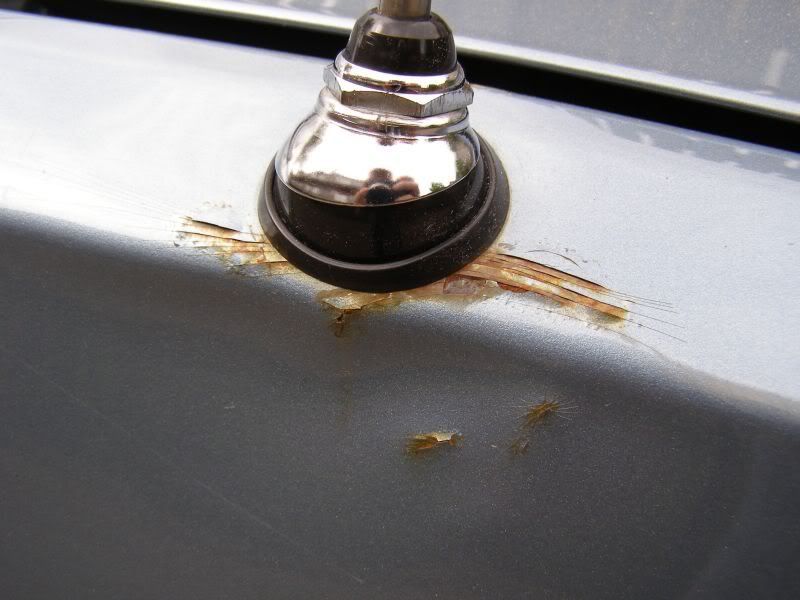

Wielkast en scherm linksachter. Bij de antenne lichte schade, is bij vorige eigenaar een schutting tegen aan gewaaid. Begint nu te roesten, er moet wat aan gebeuren. Verder lichte parkeerschade aan wielkast. Is al eens opnieuw gespoten, maar met licht kleurverschil. Verder wat roest aan de voorzijde van de wielkast.

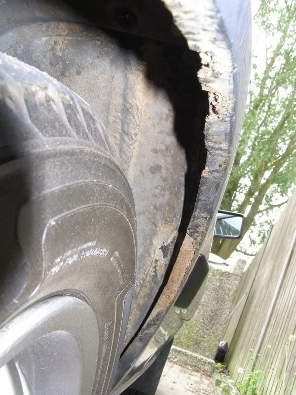

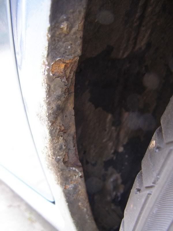

Wielkast rechtsachter. In de rand van de wielkast is het buitenste plaatwerk op verschillende plekken al weggerot.

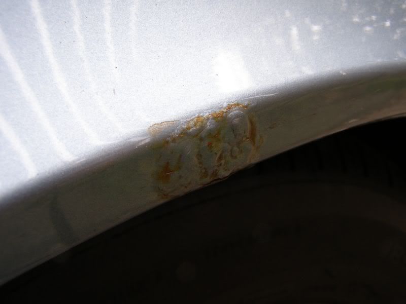

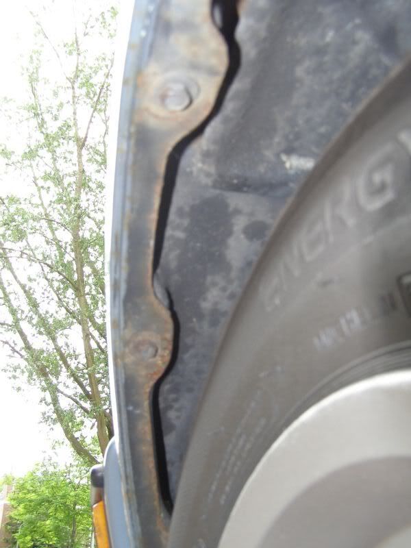

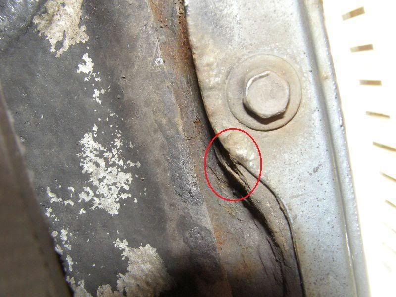

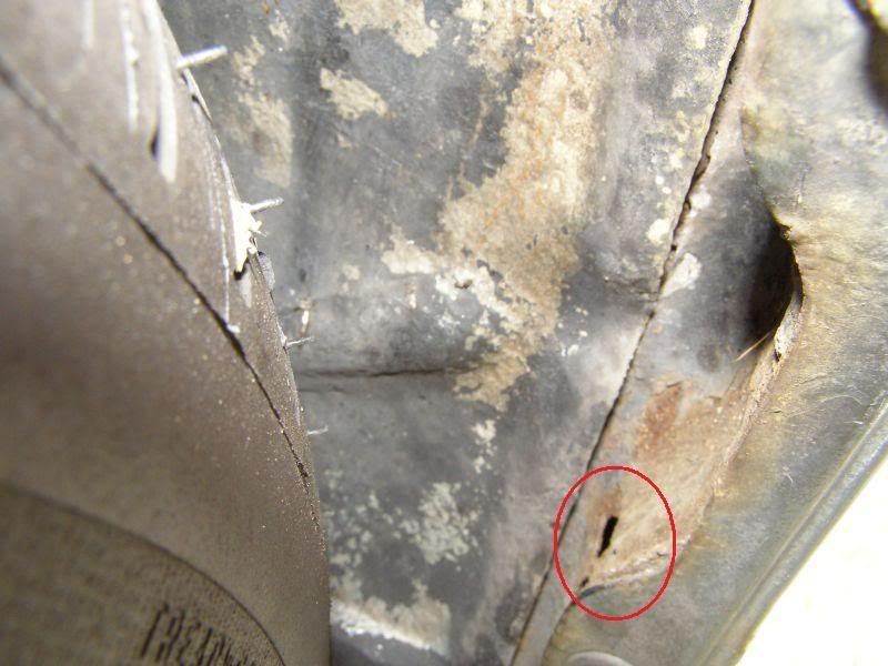

Wielkast rechtsvoor. Aan de buitenkant van de wielkast op 1 plek grote blaasjes, ik vermoed dat dit al door is. Aan de achterkant zit op het binnenscherm ook een gat. Verder meerdere kleine gaten op het binnenscherm en voorkant wielkast.

Hm, zijn toch nog stevige roestplekken in de wielkasten. Maar het is zeker te doen.
Die rare kleine bobbeltjes heb ik ook, en als je ze doordrukt komt er vocht uit. De hele plek dus goed schuren.

die rare kleine bobbeltjes op de wielkastranden, komt doordat het plaatwerk geheel doorgeroest vanaf de achterzijde.

Oh-oh, dat betekent dus laswerk..?

Da's inderdaad de grondige en definitieve methode en bovendien de essentie van de plaatwerkadviesdag: schuren en plamuren helpt slechts op korte termijn.
