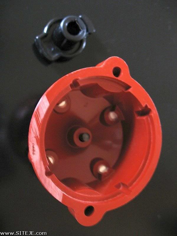

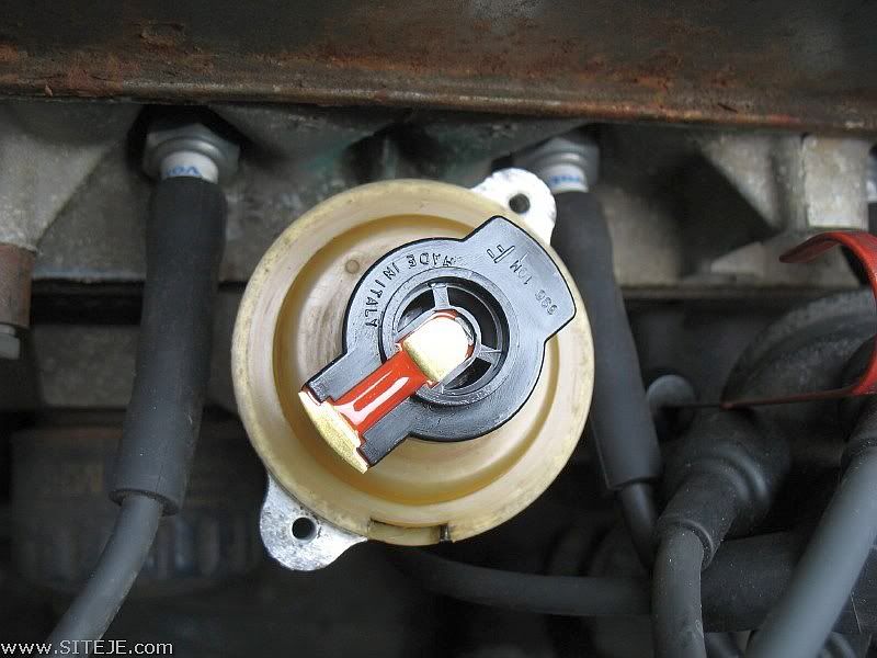

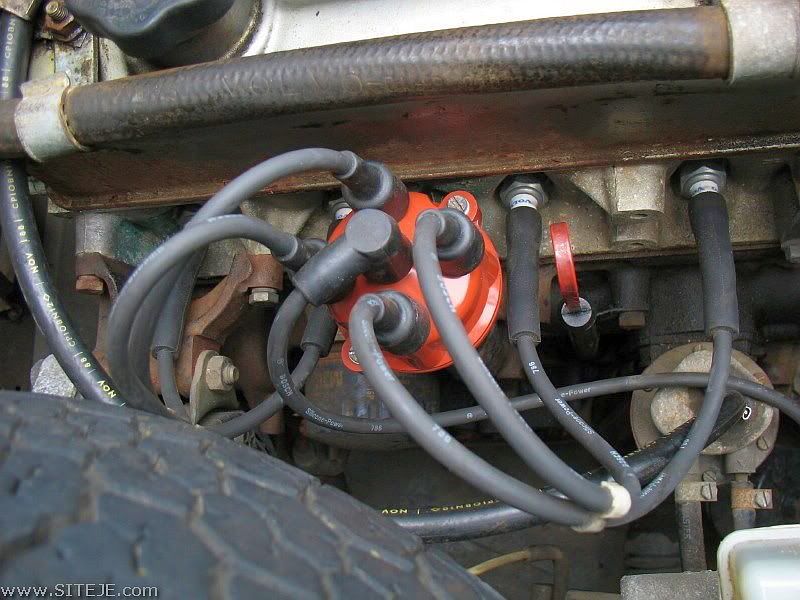

05-11-2011 11:40 #890899

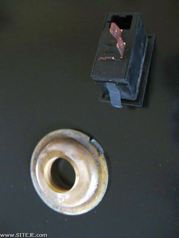

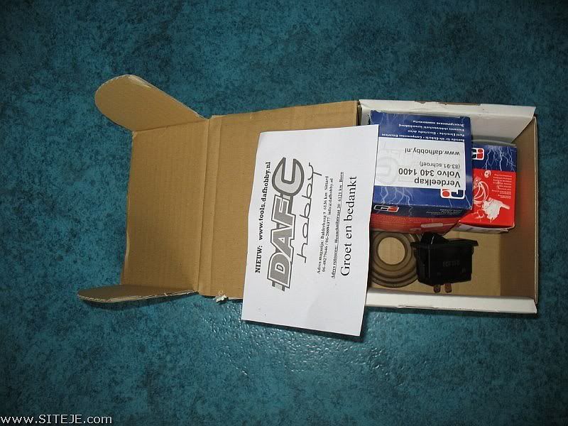

Eergisteren greeg ik dit pakketje van Tante Pos.
Nieuwe rotor en verdelerkap.
En een vochtkapje (was kadootje van Danny) en een bergremschakelaar.

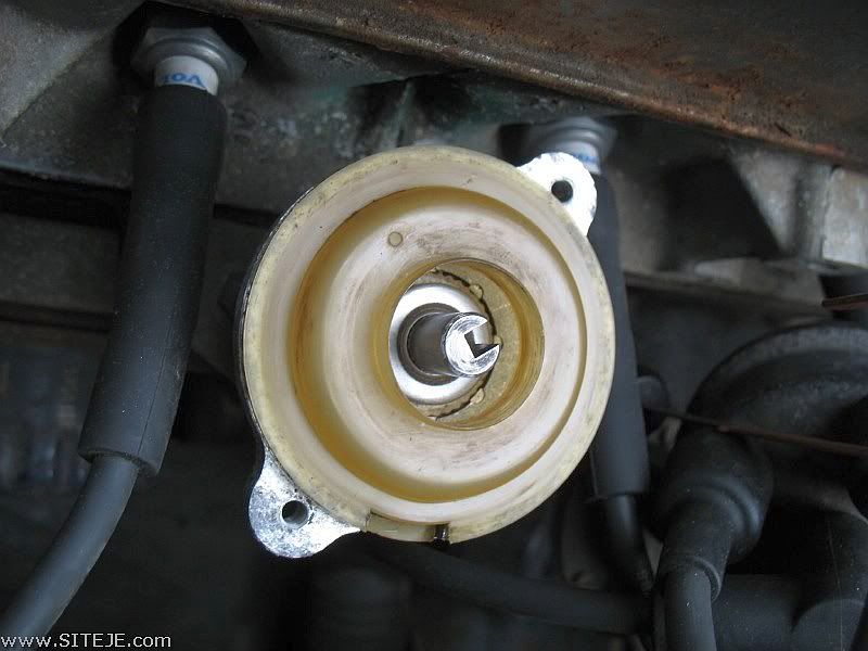

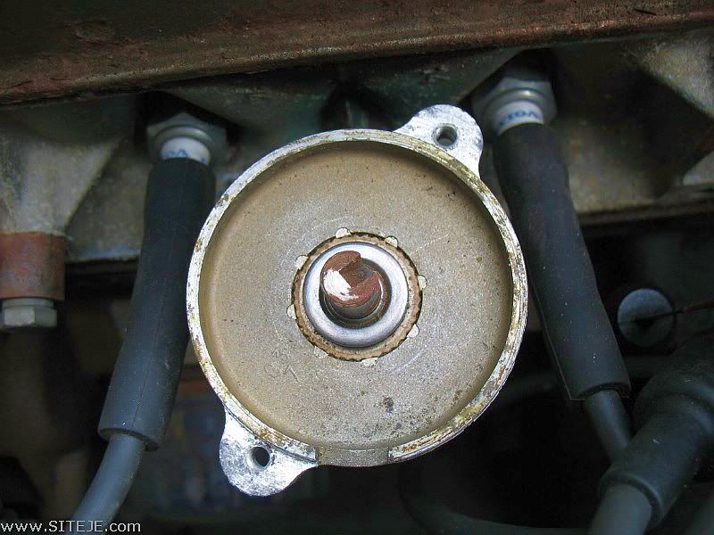

De oude rotor met geweld van het asje gerukt, ziet er niet netjes uit.
Ontdaan van roest en asje enkele druppels olie gegeven, nu afwachten of `t irri piepje verdwijnt.

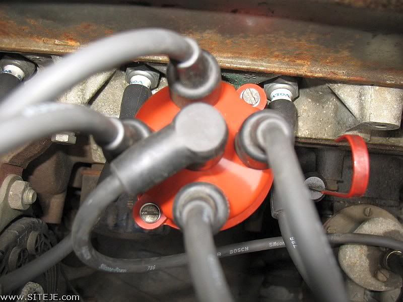

Voorzien van rotor . . .
. . . en . . .
. . . verdelerkap.
Meteen proefgereden en motor start als een tierelier. Mooie vooruitgang dus.
Het schokken tijdens opgeschakeld rijden is bijna verdwenen maar knallen van uitlaat tijdens gas loslaten blijft.
Daarna een goede reserve EMVK aangesloten en alle slangen weer nagekeken, geen verbetering. Kan nu nog de tachorelais zijn.
Ik heb geen reserve dus die moet ik eerst op de kop zien te tikken.
Maar de carburateur gaat steeds meer de hoofdverdachte worden nu. Die is erg vettig en (vooral) als ik net getankt heb ruik ik benzindedampen als ik met open raam rij. De CO is door de garage gemeten en die was goed.
Als het de tachorelais niet is zal ik professionele hulp moeten gaan zoeken.![:) :)]()

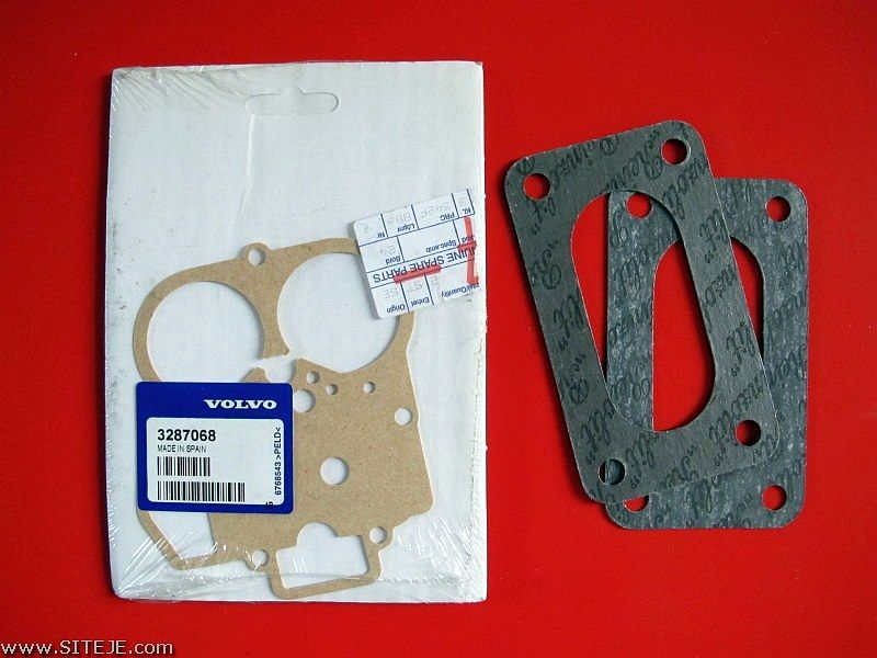

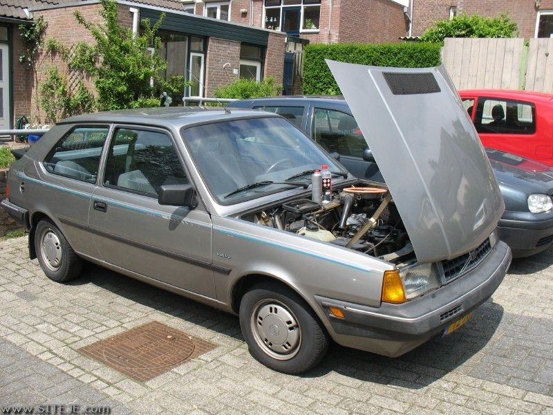

Wim rijdt de laatste weken echt slecht en heb daarom erg weinig tot niet met `m gereden.
Als ik schakel valt de motor uit en stationair en met iets verhoogd toerental loopt de motor heel erg onregelmatig.
En ze knalt nog steeds uit de uitlaat als ik gas loslaat tijdens `t rijden.
Ik had op aanraden van diagnotiseur Antoon tijdens de DCN DIAGNOSEDAG een pakking voor de carburateur gekocht (tegen `t geknal) tijdens de diagnosedag en wilde die afgelopen donderdag gaan plaatsen en hopelijk zou Wim dan weer goed rijden.
Kan ik toch nergens die pakking meer vinden! Dat begon dus goed.
Dan maar beginnen met de carb reinigen en alles lekker strak aandraaien, ook op advies van Antoon.
En wat is er gebeurd in de afgelopen weken dat Wim op dit plekje geparkeerd staat.
En nog een kadootje van mijn fijne buren.

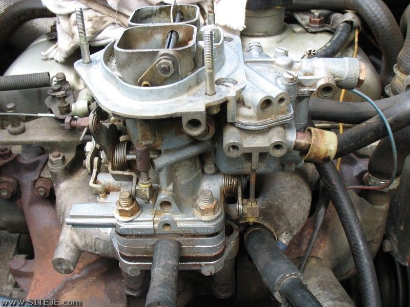

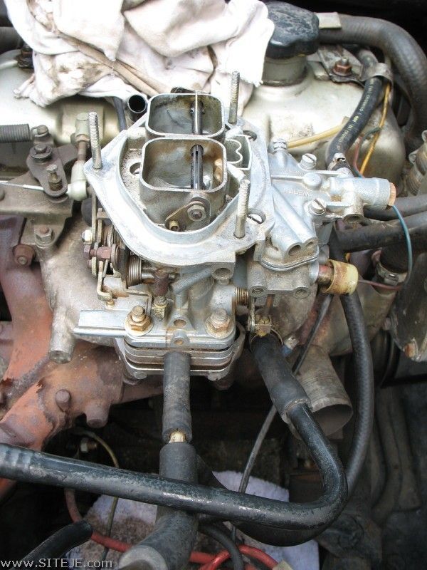

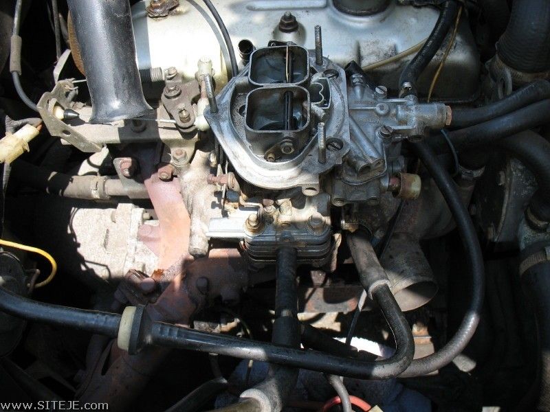

Na een lange afkoelperiode heb ik de carburateur schoongemaakt met remreiniger.
En het eindresultaat na een half uur poetsen met wasbenzine.
En alle moeren en schroefjes op de carb lekker strak aangedraaid.
En daarna een proefrit maken, Wim start na weken stilstaan meteen.
Tijdens de proefrit hoor ik minder geknal als ik `t gas loslaat. Een tijdje later helemaal niet meer.
Na een tijdje weer wel en als ik opgeschakeld rij veranderd constant `t toerental zodat de auto ook steeds probeert te schakelen.
Met schakelen van vooruit naar achteruit valt de motor nog steeds uit. Kortom, het sleutelen heeft niets opgeleverd en de auto loopt nog beroerder.
Alle slangen nagekeken en niets te ontdekken behalve dat `t slangetje van de econometer (dank Pat) dicht wordt gezogen maar dat is de oorzaak niet.
Afgelopen donderdag was `t mijn dag dus niet.
Goeroe Maikel heeft me aangeraden om stapsgewijs alle slangen los te halen met draaiende motor en zo proberen een vacu?mlek op te sporen wat de oorzaak kan zijn.

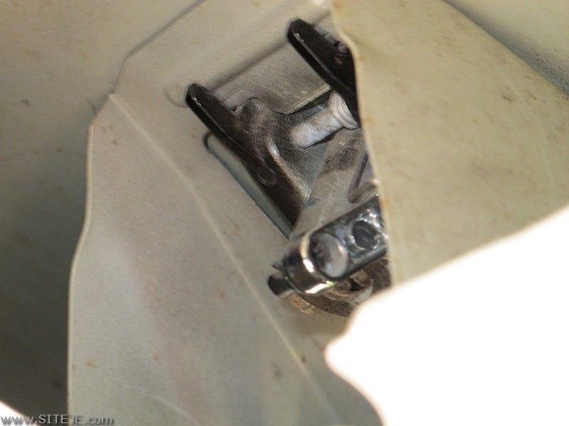

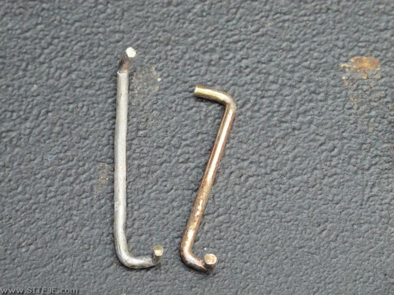

Voor de APK zal `t vast wel nodig zijn dat de achterklep goed afsluit en ik heb het kromme stangetje verwijderd uit de achterklep.
Hier zie je dat `t stangetje eruit is.
Na een tijdje pielen kom ik erachter dat `t stangetje afkomstig van een achterklep van een ouder type 340 (rechts) anders is dan de oude (links) die op de foto weer recht geslagen is.
Heb het oude stangetje weer teruggezet en de afstelling van de slotvanger strakker gezet zodat de achterklep strakker op de rubbers zit en niet meer op en neer beweegt tijdens `t rijden en hopelijk wordt `t stangetje voor de APK keuring niet weer krom.
