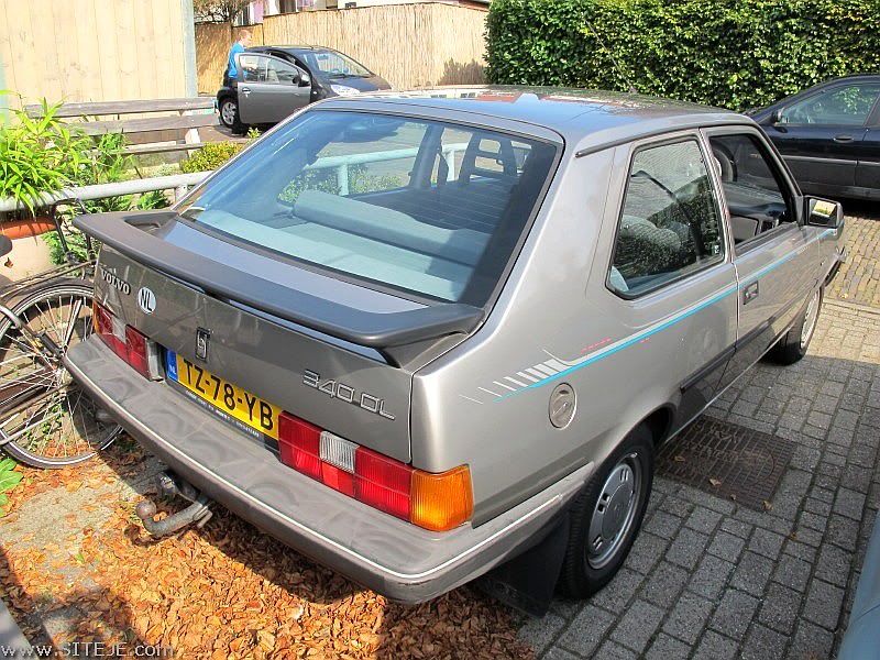

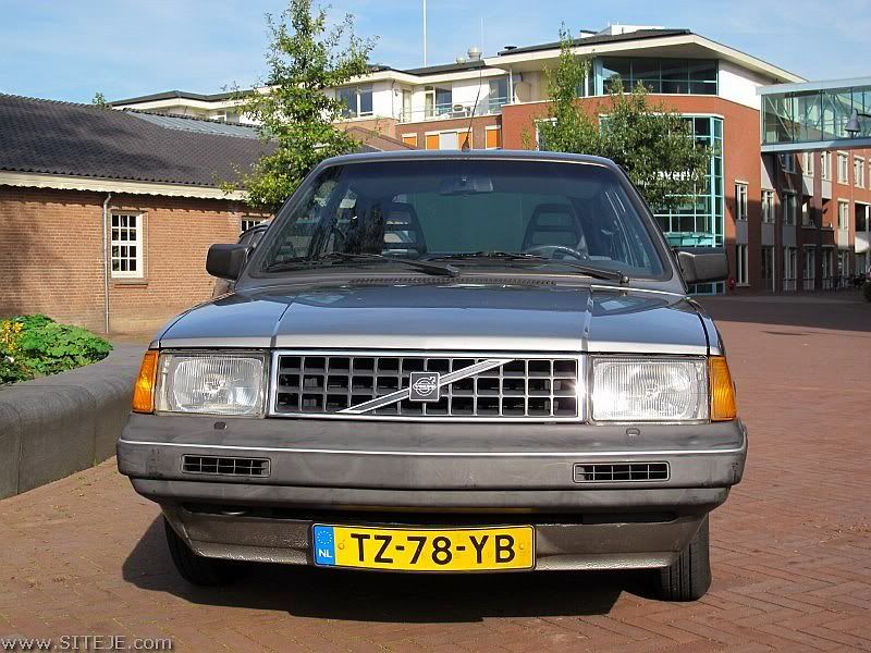

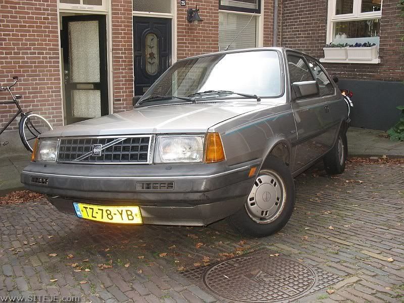

Mooi autootje hoor :yesyes: , deze staat te koop zag ik ....
25-09-2011 11:16 #885748
Beantwoord door V300 register in topic TZ-78-YB
gok ik goed als ik denk dat dit de nieuwe Hub wordt?

Ziet er goed uit wordt dit Huub
26-09-2011 09:43 #885848
Ja, dit wordt de opvolger van Hub. ![:) :)]()
Kon `m niet laten staan en ik denk dat hij Wim gaat heten, naar de broer van Hub van Doorne.
De auto is uit 1989, van eerste eigenaar en heeft altijd overkapt gestaan.
Ik moet wel eerst de auto aan `t opschakelen krijgen dus ik ga eerst de EMVK bekijken.
O ja, meteen en vraagje. Ik reed de auto naar Arnhem en ondekte dat de auto de hele tijd op de bergrem had gestaan (lampje brandde niet van `t knopje), is dit niet schadelijk voor de auto? Ik heb rond de 100 km er mee gereden.

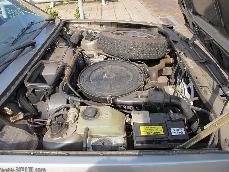

Vandaag proefgereden en ben er achtergekomen dat de remmen vastzitten, hoor je goed als je wat langer gereden hebt.
De auto is in juni nog gekeurd maar heeft daarna zo`n beetje stil gestaan als je de verkoper mag geloven.
Proberen de remmen los te trappen maar nog geen resultaat.
Verder heb ik geprobeerd de richtingaanwijzer te vervangen. Heb nog een goede liggen maar de oude is niet te verwijderen of ik moet `t stuur verwijderen. Klopt dit?
Ik heb deze poging gestaakt.
Ook goed nieuws, heb `t plaatje met de tachorelais en EMVK gelost en er was een hoedje afgebroken.
Onderaan de foto het kapotte gedeelte na vervanging:
Na het terugzetten van de onderdelen heb ik een proefritje gemaakt en de auto schakelt op al is `t soms een beetje schokkerig, weet niet waar dat aan ligt.
Maar OK, wel een stapje verder in de goede richting iig.

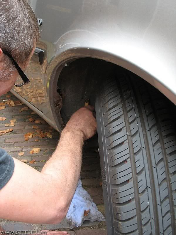

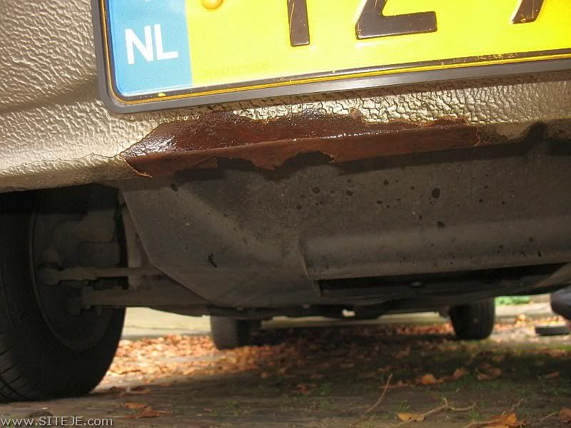

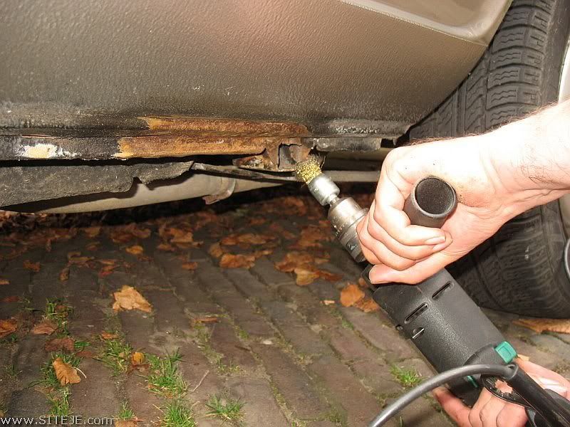

01-10-2011 13:27 #886255

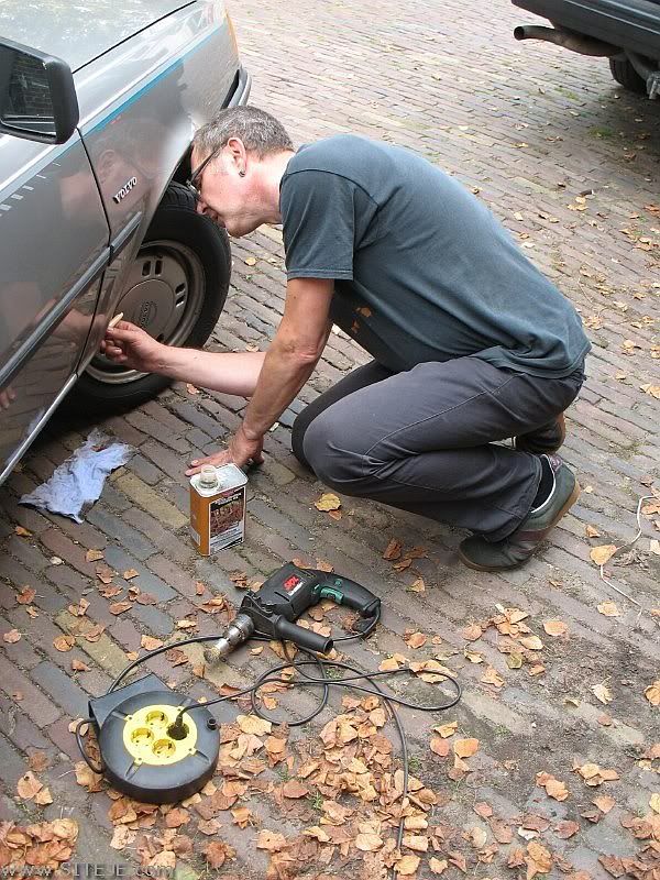

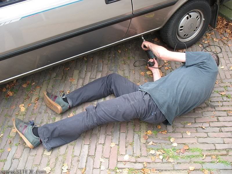

Ik heb nog foto`s van afgelopen dinsdag.
De Daf 88 eindelijk voor m`n deur kunnen zetten.
Mijn vriend Jacob, die iets goed te maken heeft.

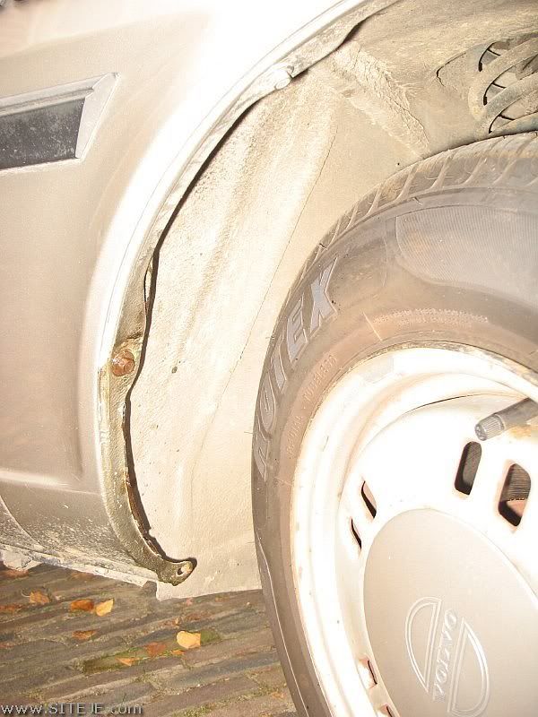

Ziet er roestig uit maar is hard en al behandeld . . .
Met waarschijnlijk Owatroll. Doen we dikjes over.
Deze plek wordt extra ingesmeerd.

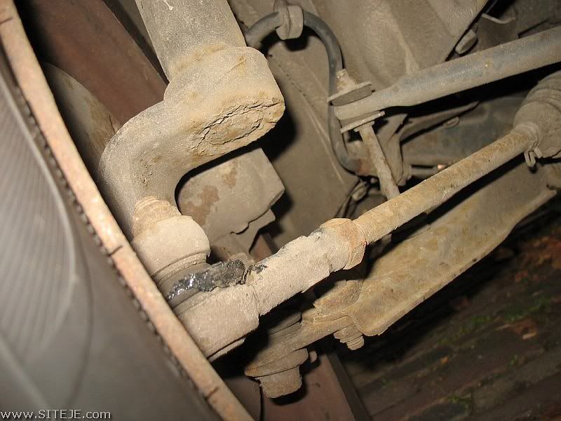

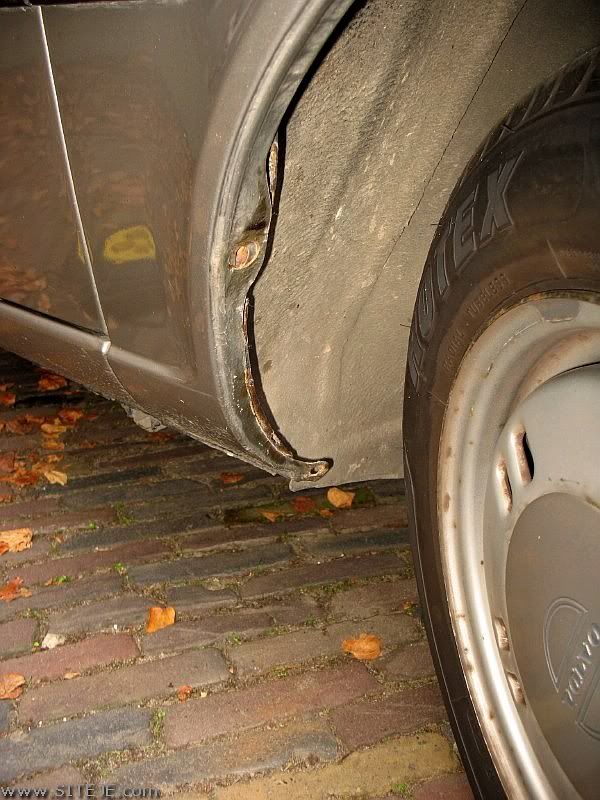

Na het verwijderen van een spatlap deze roestplekjes:
Jacob weer aan de slag.
APK waardig? Te laat ontdekt dus.

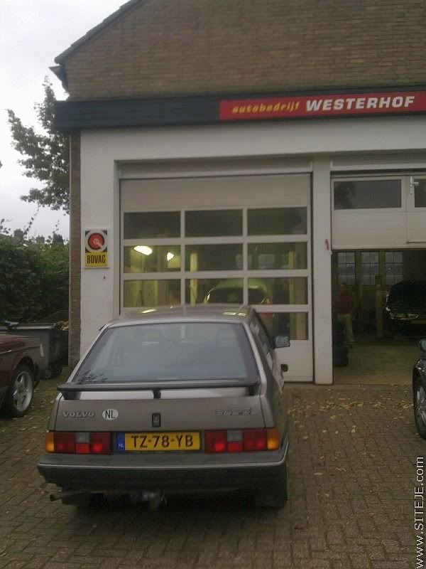

Donderdagochtend 6 oktober heel erg vroeg staat Wim voor Garage Westerhof.
Wim wordt op de remmerij nagekeken, een klus die ik zelf niet meer wil doen en dat laat ik over aan deze garage die nog weet te sleutelen aan een Daf.
Even off topic.
Ik heb voor Garage Westerhof vaak reclame gemaakt op SITEJE.
Zal daarom deze 46 in Oosterbeek staan?
Weer on topic.
Laatste nieuws is dat ik gelijk had dat de remmen aanliepen, het ligt aan de remslangen voor die verstopt zijn.
Ook de achterremcilinders zijn aan vervanging toe, verder is alles gangbaar te maken.
Dus een auto van een oud vrouwtje kopen heeft ook zo z`n nadelen.
Vandaag Wim opgehaald. Remslangen zaten idd verstopt en de remcilinders achter zijn vervangen.
Ik kan nu veilig rijden.
