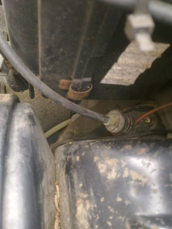

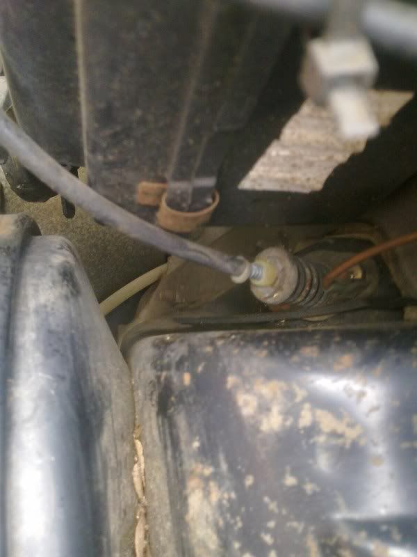

Over de gaskabel.
Dit is de kabel in Wim.
En hier wees de garagehouder mij op.
Ik heb de kabel van Hub afgehaald en op Wim gezet.
Hij lijkt nu beter op te schakelen maar soms niet van harte maar dat deed Hub trouwens ook niet altijd (heuvelop en koude motor).
Ik ben weer een stukje verder gekomen met het opschakelprobleem, ben er nu bijna.
De bergrem werkt maar lampje gaat nog steeds niet branden. Zou dat het laatste euvel zijn?

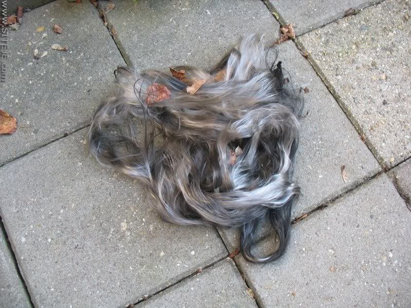

Dit trok ik gisteren als een soort lintworm uit de uitlaat van Wim (zonder de blaadjes).
Wat is dit voor een enge meuk, lijkt op engelenhaar.
Uitlaat maakt niet meer lawaai en auto rijdt gewoon zoals altijd.
O ja, ik denk dat het opschakelprobleem van Wim opgelost is. Je moet namelijk luisteren en niet kijken op de ecometer.
Zeker niet in en rond Arnhem met z`n heuvels want bergop moet een motor meer toeren maken natuurlijk.
Wat nog wel raar is dat als de auto opgeschakeld rijdt ze af en toe bokt, netalsof ie een andere "versnelling" zoekt.

Dat is je vulling uit de uitlaat. Die zit vol met schotten. als je je uitlaat aan 't leegfikken bent, door hard te rijden etc. dan verbranden die schotjes en kun je dit eruit trekken.
Verstopping van dit materiaal in je uitlaat leidt tot (over)verhitting van de motor
dat heb ik bij de 245 gehad.

oververhitting hoeft nog niet eens; gewoon roest wat de zaak van binnen uit aan het opvreten is. Waarschijnlijk heb je nu wel iets meer uitlaatgeluid dan als de demper nog helemaal goed is, maar dit wol zit alleen in de middendemper en het kan zijn dat die al een keer vervangen is terwijl het demperwol nog onderweg was door de pijp en einddemper heen....

Verklaring zoals Wouter al geeft; de auto is de laatste jaren weinig gebruikt (ivm leeftijd eigenaar) waardoor de uitlaat roestig is geworden. Nu de wagen weer gebruikt wordt (was bij mijn broers kadett ook zo), wordt de uitlaat weer "belast" en dan gaan die schotjes eraan. De "wol" erin komt er dan aan slierten uit. Was wel een geinig gezicht toen.
Geen enkel probleem voor de apk; wel moest het jaar daarna de uitlaat compleet vervangen worden, omdat ie doorgerot was
