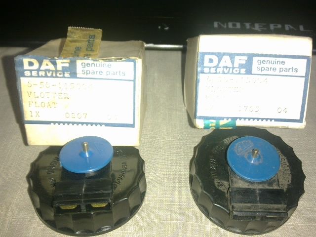

Gisteren ben ik naar het DAFclub magazijn geweest.In eerste instantie om ffff bij te kletsen en niet met de bedoeling om iets te kopen .........wat wel gebeurt is :f
Tadaa ,nos........
En ja...die zijn voor mn 360Turbo........

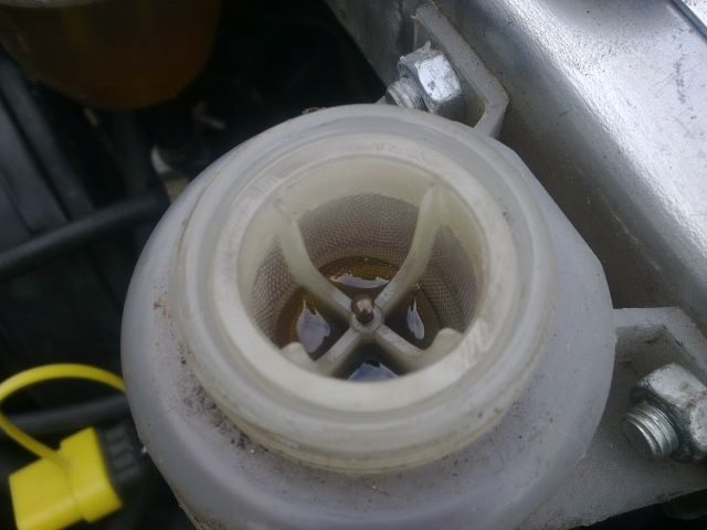

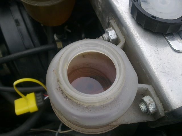

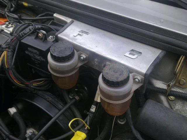

Waarom?Ik heb een tydje terug het vloeistof reservoir van de hoofdremcilinder verplaats om daar wat meer plaats te krijgen.
Nadeel daarvan is
Geen niveau sensor.Niet dat dat nu zo heel erg is maar ik vind het geen prettig idee.

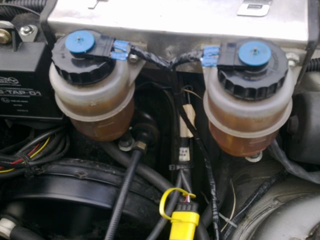

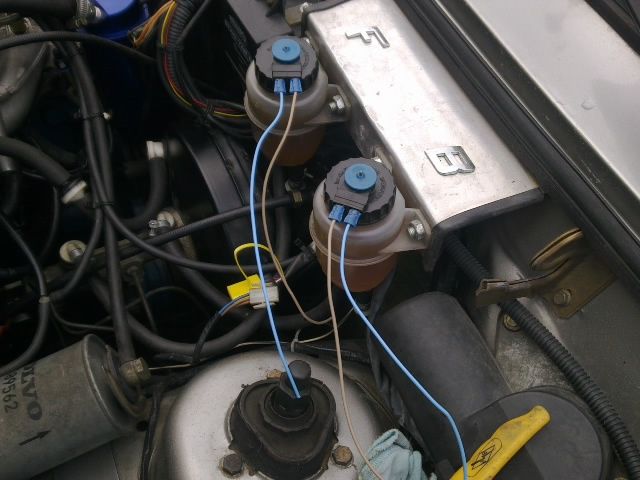

Bij de originele R-sport ombouw set zaten deze dop en sensor overigens ook.Maar daar wordt maar 1 reservoir gebruikt ipv 2.
Meteen maar even aangesloten..............
En t werkt perfekt....wel zo prettig.

Tadaa ,nos........
Nadeel daarvan is
