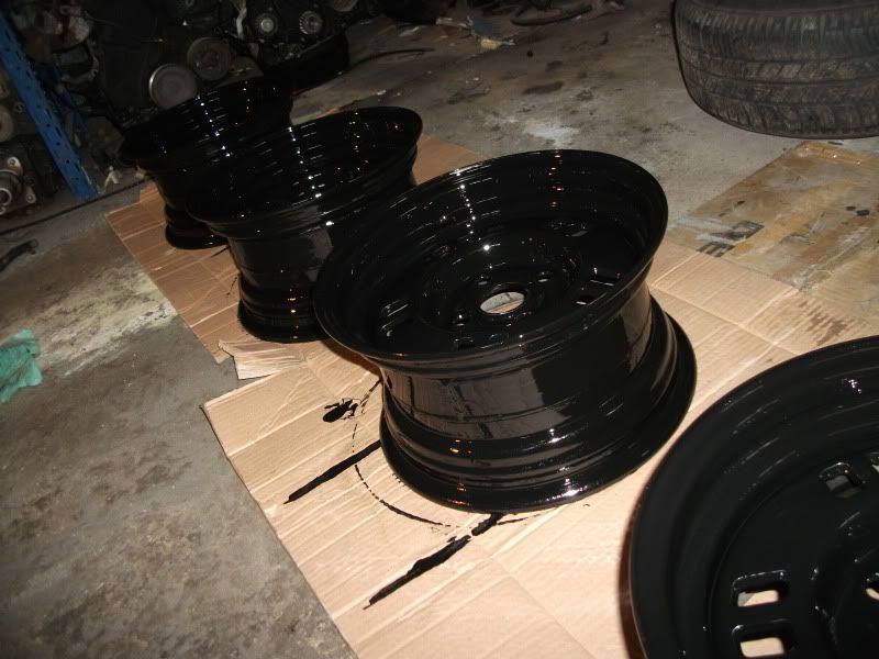

En, m'n wintervelgen schwarzzzzz gemaakt

Oooow neeeeee Frits! Ga je nu echt op gestretchte winterbanden rijden? ;)

Zeker gestretchte winterbanden :]
