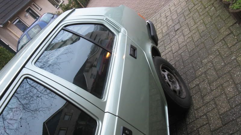

Net de 345 gewassen en ik zag een beschadiging op m'n vers gespoten achterportier... balen! :snif:
Dat wordt z.s.m. de stootstrips erop, de beschadiging zit net op de vouw dus die kan ik er wel onder "moffelen".
Gelijk maar even een roestinspectie gedaan en ik ben tevreden; enkel de achterste wielkasten, waar ik al van op de hoogte was, verdienen aandacht.
Daar zit beginnende roest aan de (omgevouwen) rand. Eigenlijk heeft het geen naam, maar ik wil de 345 perfect hebben dus eerdaags maar eens een afspraak maken om er een nieuwe rand in te laten lassen. Mijn vader verklaarde me voor gek ("Wil je voor DAT kleine plekje een hele nieuwe rand inlassen??!"), maar ik wil geen gezeur dus het moet gewoon uitgeslepen worden. Heb ik er de komende 15 jaar geen omkijken meer naar.
Verder heb ik helemaal niets gevonden... bodem is nog steeds perfect

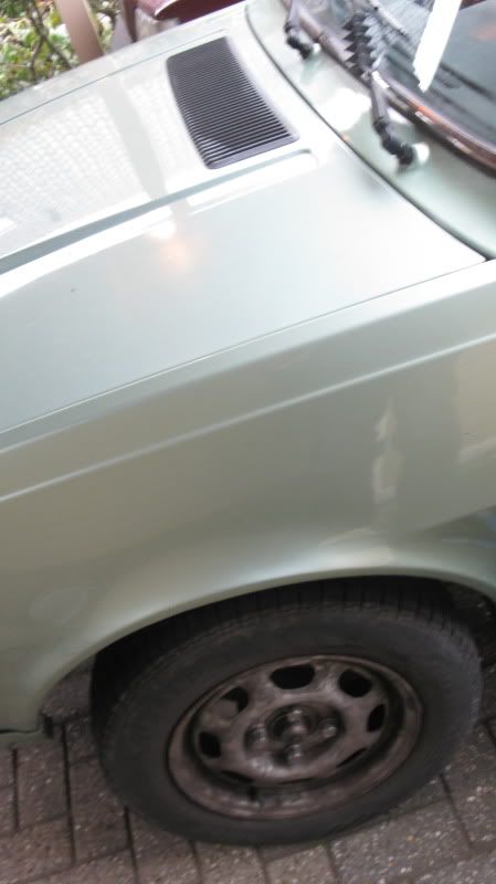

12-02-2011 18:06 #865123 door V300 register
Tsss ik snap niet dat je deze velgen nu op de kop getikt hebt Joost! Winterwielen er nu alweer af, ok? dat tot daaraan toe, maar dit? :crazy1:
Even voor de lezers: Joost heeft zich deze velgen aangeschaft om ze op te knappen en onder de 345 te leggen. Maar zoals altijd, heeft dat opknappen bij Joost geen prioriteit en liggen ze er nu dus zo onder......
Aanschouw de verschrikking:
12-02-2011 19:02 #865125 door 16673-dummy
En bedankt :D
Je ziet nu wel mijn mooie, glimmende, gelijkmatig afgesleten remschijven ;D
