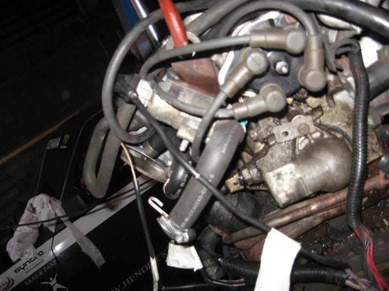

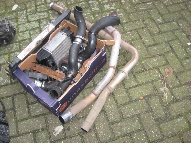

....dus gelijk verder gegaan met de F3N.
Eerst nog even wat huiswerk gedaan. Het is de 109pk versie motor met Fenix/Bendix injectieregeling en ontsteking.
Het donor 1700 volvo blok met de renault caterpan. Ik moest alleen de caterpan en motorsteunen overbouwen.
Het subframe van de 1700 in m'n 340 gemonteerd
En toen wilde ik het blok er al in gaan hangen, maarrr.... het prise-as lager zit in de krukas ipv in het vliegwiel, dus ik kon niet meer verder...Na kerst gelijk even een nieuw lager halen, dan kan de motor in de 340.
Dus wat nu? Als de motor er in hangt hoef ik alleen nog de kabelboom aan te sluiten. Best een hoop werk nog. Laat ik dat gelijk maar even doen. Een kleurenblinde komt overigens niet zover, vandaar dat BaasBuis nog een handje kwam helpen.
Met je handen in je zakken schiet het niet op Buis!
Kijk das beter!
overzicht
Takel!
Klopsensor! Let ook op de warmtewisselaar.
Lambda!
Overige kabelboom, kan in de kliko
Koppelingsdeeltjes
Zoals ik zei, na kerst even een nieuw lager halen. Dan blok erin en starten. Als alles goed is, de kabelboom inpakken, wegwerken en banden roken!
Kijk das beter!
overzicht
Takel!
Lambda!
Koppelingsdeeltjes
