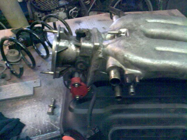

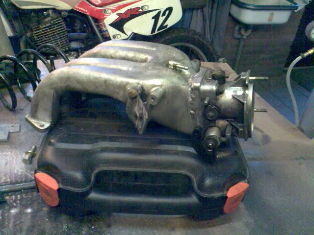

01-01-2009 19:33 #746072 door V300 register
Ben druk bezig met je spruitstuk. Hopenlijk issie morgen af!
Edit: Sproitstoekje iesj af!

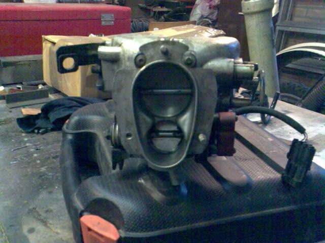

02-01-2009 15:06 #746159 door V300 register
Spruistuk is klaar en past! Zowel de standaard gasklep als de 16v gasklep past :D
