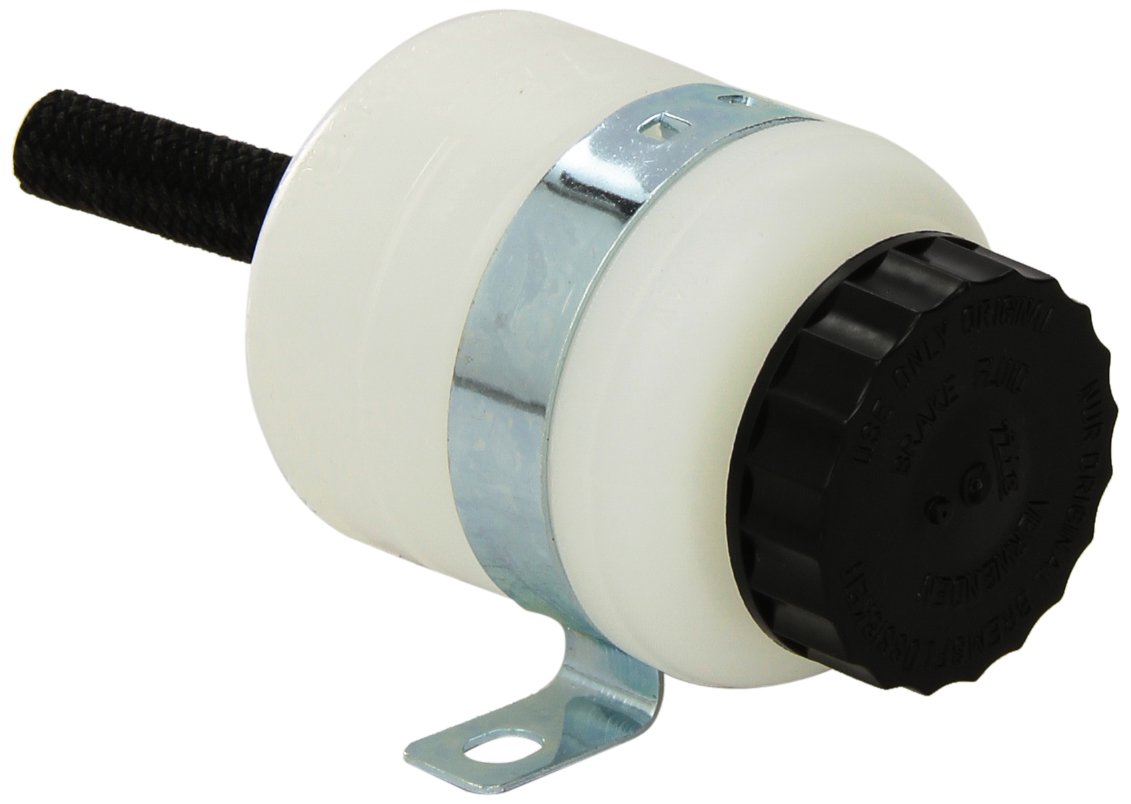

Goed bezig Rob, ziet er steeds mooier uit!
Qua reservoir, zoiets?
www.amazon.de/ATE-03-3508-0255-3-Ausglei...OJO/ref=cts_sp_1_vtp
Of bedoel je dan zoiets maar dan met twee slang aansluitingen?

16-11-2016 08:08 #164919
door Lars Rengersen
www.patrickmotorsports.com/part/remote-brake-reservoir-ap/
Of deze
www.pegasusautoracing.com/productdetails.asp?RecID=1120
Beantwoord door Lars Rengersen in topic Katterug project
Dan is deze misschien wel watLars Rengersen schreef : Of bedoel je dan zoiets maar dan met twee slang aansluitingen?
Of deze
